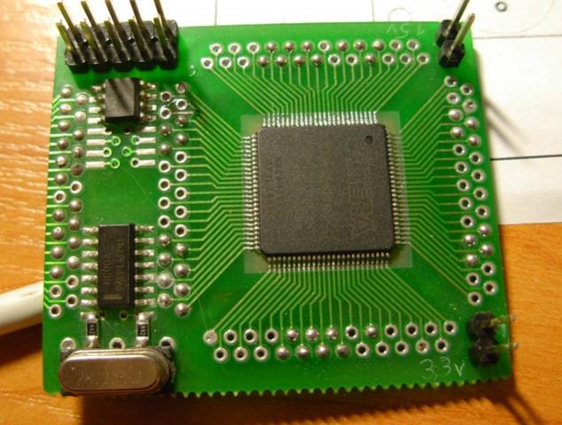

    Вот к этой платке прицепляем чип ОЗУ и ВВ55 с компакт-флешью, и ОНО уже сегодня будет рабочим Орионом под СР/М с ПЦ-клавиатурой. Надо только М36ZRK в прошивку альтеры добавить вместо М34.

    Ну, к примеру! Я обычный программист, "старый орионщик", знаю Z80 и могу написать программу управления дверью своего сортира! Есть готовая плата контроллера и есть описание пользователя и руководство программиста. Я написал программу, отладил ее на эмуляторе Error404 или b2m, на ПС запрограммировал последовательное ПЗУ, вставил в панельку на плате, включил и работает! Зачем мне знать про ваши мониторы? Зачем мне знать как работает и программируется Альтера? Как туда присобачить свой код! Почему я должен разбираться как это сделать? А если при этом у меня все слетело? Кому предъявлять "рекламацию"? Я предложил элегантное решение, устраивающее всех! Да, многоступенчатая загрузка! Не нужно трогать содержимое Альтеры, кто в ней не разбирается! И что, за лишних 2 сек помрете в ожидании загрузки любимой СР/М? А что, SETUP в ПС не прощупывает что и откуда грузить, и что доступно? Сразу бухает "ОРДОС"?
    Коллеги! Ну не надо быть уж совсем "орионщиками" и не видеть ничего кроме Ориона! Ведь то, что предлагаете Вы и Error404 - это позиция орионщиков, у которых Орион ради Ориона - just for fun. Ну, а остальным как, кто не вывихнут на Орионе? Или мы делаем проект только для трех человек?
