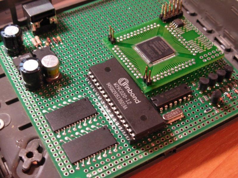

    Собрал платку версии "бета". На ней два новых банка быстрой (10нс) памяти, тактовый, блок стабилизаторов. Памяти по 256кб не нашлось в продаже, поставил по 128кб (в сумме выходит 256).
    Затык с макеткой TQFP-208 не решился
    Поездка в центральный Чип-Дип ничего не дала. Не знаю, где искать.
    Привинчу пока старую. Попробую обойтись без шины расширения.

    И как выходит изображение с Ориона? Синхронизация отдельно?
  5. #454
    03.07.2005
    10,168
    147
    55 сообщений
    Да как захочешь
    У меня выведено и раздельно KI и SI, так и комплекс SYNCH.
    ---------- Post added at 18:17 ---------- Previous post was at 18:13 ----------
    Переделал прошивку под бету. Размер значительно уменьшился, до 2558 ячеек (было 2700 с чем-то изза мудрёной памяти). Полный объем ПЛИС, напомню - 2910.

    Распаял правильный видеовыход. Взял за основу схему "Скорпиона".
    Теперь имеем RGBSyn на Скарт, а также комплекс черно/белый на обычный колокольчик. Сигнал яркости "замешан" с сигналами цвета.

    Плата "беты".
    Блок питания, ОЗУ, РОМ-диск, клавиатурный вход, тактовый, видеомиксер.
    ОЗУшки - прям натуральные тараканы

    Прикольно память "раскоряченна". Четные выводы в одну линейку, нечетные - в другую?
    Ну, это как получится
    Просто SOP32 как-то иначе на макетке 2.54 и не запаять.

    Как-то изменилась конечная схема компьютера?
  11. #460
    03.07.2005
    10,168
    147
    55 сообщений
    "Снаружи" почти не изменилось. Изменения внутри альтеры, благодаря более простой структуре памяти (и большей скорости ОЗУ).
