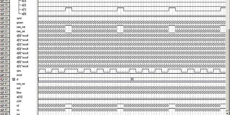

    Может кому интересно будет...
    На осцилограммах симулятора видно импульсы чтения ОЗУ видеогенератором и саму тактовую идущую на процессор. Видно как она "притормаживает" в моменты чтения видеоОЗУ. Частота тактовой - 5Мгц, я решил остановиться на ней ибо с клавой работать на 10Мгц вообще нереально.
