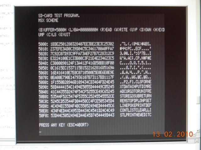

    03.07.2005
    10,168
    147
    55 сообщений
    Схема MSX работает
    Проверил запись из памяти в SD, чтение из SD в память. Разночтений не обнаружил
    Не очень хорошо пришлось реализовать защелку SCK (нерекомендуемым способом), у нее в оригинале должно быть переключение по двум фронтам. На VHDL такие триггеры недопустимы
    Но выход вроде нашел. По крайней мере, всё работает.
    Теперь можно спокойно "полировать" новую прошивку альтеры.
    Какие будут дальнейшие распоряжения?

  6. #556
    03.07.2005
    10,168
    147
    55 сообщений
    Ммм... Почемуто инициализация первая (после включения) через раз работает. Со второго раза всё запускается. Возможно это глючок подключения (ну нет у меня дома нужных резисторов и дросселя). Но на первой (простой) схеме такого вроде небыло... Разбираюсь.
    ---------- Post added at 22:43 ---------- Previous post was at 22:28 ----------
    что уже внутри ПЛИС, чего еще нет, но планируется внутри ПЛИС, что будет снаружи, как оно видится в железе и т.п.
    Дык всё то же. Схема в железе вроде как и закончена. Часы будут внешними, на шине расширения. ИДЕ-интерфейс (если кому нужен) тоже внешнее устройство на шине.
    Содержимое платы по умолчанию - альтера, два чипа ОЗУ, 74НС04 с кварцем 20Мгц, ПЗУ (РОМ-диск, не обязателен для СР/М). Стабилизаторы EZ1086 и LM317D2.
    Баззер для звука. Резисторы, диоды, конденсаторы. Дроссель для SD-карты
    Пять транзисторов для видеовыхлопа. Свитч для выбора турбо/турбо.
    В унутре альтеры сидят:
    Z80
    видеоконтроллер стандартный + wide screen
    контроллер PS/2 клавы
    контроллер ROM-диска
    контроллер SD-карты
    порты всякие (F4xx, F5xx, F76x, F8, F9, FA, FB, FE, FF ).
    Из текущих недоработок - подглюкивает сброс контроллера PS/2. И пока не отлажено SD-msx инициализация.
    Вроде как всё. Рисую схему.
    ---------- Post added at 23:23 ---------- Previous post was at 22:43 ----------
    Да, были виноваты "шорохи" на шлейфике SD. Три резистора по 610 ом на SCK, MISO и MOSI убрали глюки с инициализацией. Правда, интуиция мне подсказывает что лучше воткнуть резюки ом так по 100-200...
    Включение-выключение питания карты я не делал. Ибо нафик оно надо.
    Пробовал делать "горячую замену" - при включенном питании вынимал-вставлял карту. Работает великолепно. Естесственно, если провести инициализацию после вставки карты Посмотрел на современных схемах - не везде делается контроль питания. На моем МП3-плеере и на ZX-Evolution питание идет на карту постоянно. Значит, не я один такой умный
    Хочу место, освободившееся от ВВ55 для ИДЕ-интерфейса использовать в конце концов под часы на ВИ1. Надо же работу чудо-шины проверить в реальных условиях. Благо, комплект деталей для часов благодаря donate-вливаниям у меня есть
    Текущие изменения косвенно видно по изменениям в нижней строчке в моей подписи.
