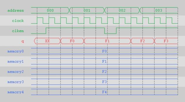

    А ПЗУ Монитора по прежнему в Верхних адресах ROM-диска?
    Нет, Монитор уже давно прошит внутри альтеры. Я упоминал про доступные 7 килобайт "встроенного" ПЗУ циклона. Сейчас занято 2кб под M34zrk.
    Можно попробовать повесить на F9 например выбор других 2кб с монитором-запускальщиком СР/М. Но тут есть неудобство, стартовать после включения все равно будет ОРДОС. Или уже не париться, а оставить М34 в покое, а запуск СР/М делать прожкой из РОМдиска? Или (самое удобное) занять одну ногу альтеры под переключатель "Монитор-1 / Монитор-2", чтобы стартовало с заранее выбранным?
    Попытавшись разогнать проц до 10Мгц, получил толпу глюков. Встроенное ПЗУ альтеры почему-то стало не успевать выдавать данные на процессор. Особенность встроенного ПЗУ в том, что оно тактируется. И при тактировании на 20Мгц (при процессорном клоке 10Мгц) ПЗУ почему-то "срывается"... Чешу репу и курю.
    Внешнее ПЗУ (РОМдиск) само по себе тормоз, там я даже не стал заморачиваться а тупо понижаю клок процессора при обращении к F5. Не хотелось бы и на Мониторе также поступать. Пошел искать выход

    Это странно. На 10 МГц (не говоря уже о 5МГц) работали даже древние 573РФ2/5
    Здесь дело может быть именно в реализации. Орион собран на "паутине" МГТФа, предельные скорости на нормальной плате могут вырасти в разы.

    Нашел осциллограммы работы альтера-пзу. Действительно, тактовые сигналы должны быть раза в два выше чем процессорные. Это если верить картинке. В реале наверное частота должна быть раза в четыре выше.
