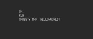

    Я поступил таким образом - маленько перелопатил порт F765.
    Теперь чтение порта выглядит так -
    D7 - TX_Ready (0 - идет отправка байта, порт не готов. 1 - можно записывать следующий байт для отправки)
    D6 - RX_Status (0 - нет нового принятого байта. 1 - принят новый байт. После считывания байта из F764 этот бит сбрасывается в 0).
    Итго, при чтении данных из F765 имеем соответственно:
    FF - принят новый байт, передатчик готов принять байт на отправку.
    BF - новых данных не принято, передатчик готов принять байт на отправку.
    3F - новых данных не принято, идет передача байта "наружу".
    7F - догадайтесь сами
    Скорости UART - биты D0 и D1. Набор скоростей - 9600 (умолчание), 19200, 38400, 57600. Установленная скорость с порта F765 не считывается.
    Зарись "1" в D6 порта F765 разрешает прерывание по приему байта. На ШД ставится FD.
    Передача байта с прерываниями не связана, и контролируется считыванием с порта F765 сигнала TX_Ready.
    Годится? Закрываем на этом моменте этот вопрос? Если да, то Error404, проверь пожалуйста, твой тест на "работоспособность" с такими параметрами порта
    ---------- Post added at 14:51 ---------- Previous post was at 14:46 ----------
    "Терминалка" на бейсике Ориона, которой я проверял прием данных, выглядит так:
    10 CLS
    20 D=PEEK(&F765)
    30 IF D=&BF THEN GOTO 20
    40 D=PEEK(&F764)
    50 PRINT CHR$(D);
    60 GOTO 20
