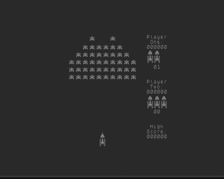

    Давно забил на этот вопрос, но наверное лучше к нему вернуться.
    Есть такая игра - Galaxian. Вначале эпопеи с Орионом-2010 она работала.
    Потом, по мере "наворачивания" Ори работать перестала.
    Запуск идет как обычно, выбираем уровень, рисуется экран, раздается несколько "треньков". И когда игра должна собственно начаться, висим.
    Скрин этого момента прилагаю.
    Что интересно, в эмуле она работает.
    Понять бы, на чём она вешается, чтобы железо "подрихтовать". Иначе "идеального" Ориона не получится

    Если мне не изменяет память, Галаксине - одна из специфических игр. Специфичность в том, что это одна из первых адаптаций игр ZX на Орионе, и адаптирована по упрощенной схеме: процедуры вывода на экран не переделывались (как в более продвинутых играх), вместо этого по прерываниям 50Гц экраны перекодировались из формата ZX на орионовский экран. Из-за этого примитивная, в-общем то, игра в адаптации получилась настолько ресурсоемкой, что даже на 3,5Мгц подтормаживала.
    Не знаю, дает ли это какую-то информацию к размышлению.
    Upd:
    Сейчас посмотрел немного в эмуляторе - не похоже, чтобы там вообще использовались прерывания и диспетчер 16к.
    Последний раз редактировалось Error404; 17.03.2010 в 00:20.

    Upd: Сейчас посмотрел немного в эмуляторе - не похоже, чтобы там вообще использовались прерывания и диспетчер 16к.
    Ага, я тоже попытался вести расследование в эмуле. Ничего примечательного не накопал...
    Кроме интересного места при инициализации игры:
    LD A,FD
    IN A,(FE)
    В результате в А оказывается FF. В чем суть - непонятно. На Спектрумах так делается опрос клавиатуры...
    ---------- Post added at 08:54 ---------- Previous post was at 08:15 ----------
    Как раз тут разгадка и скрывалась.
    У меня при чтении портов выше F800, если эти порты не были определены в селекторах, читалась не пустая шина, а что-то неизвестное из недр альтеры.
    Проц читал не FF, как положено, а нечто С9.
    Переделал.
    Галаксиан заработал.
