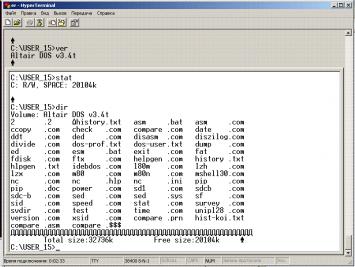

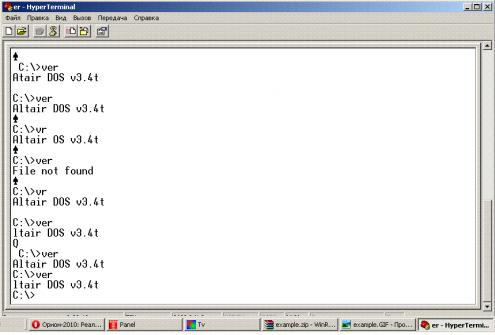

    В общем, после запуска TTY на гипертерминале и в Ори на экране Ориона ничего не мяется, просто моргает курсор. При этом из гипертерминала мы можем рулить Орионом?
    Вот картинка с глюками:
    Speccy-2007 128/AY/TR-DOS
  6. #856
    03.07.2005
    10,168
    147
    55 сообщений
    при наборе команд иногда на экране не все введеные символы видно.
    например, команда "ver" может выглядеть и vr, и ve. Но команда при этом отрабатывается.
    Искажен вывод ответа из Ориона. Могут пропадать несколько символов подряд.
    Скорость терминала на Орионе меняется? По умолчанию, я так понял, стоит 9600.
    ---------- Post added at 20:09 ---------- Previous post was at 19:58 ----------
    а ты прерывания отключаешь при отправке байта на ПЦ?

    Поменял в config.sys tty 38400.
    В гипертерминале также поставил 38400.
    И - о чудо! глюки исчезли!
    Остался только "козырный символ" в конце передачи
    Что бы он значил?
    ПС. Движок форума почемуто коверкает гиф, но картинку вроде видно.
    Что бы он значил?
    Такая зависимость от скорости непонятна. В эмуляторе не воспроизводится. Но в эмуляторе я эмулировал из такого расчета: если символ на прием пришел, но не вычитан из порта F764, то USART должен выдать/не выдать прерывание (в зависимости от F765.D6 на запись) и приостанавливать прием следующего символа (управляя сигналом DTR) до того момента, пока не произошло чтение с порта F764. Что и дает синхронизацию при любой скорости передачи. При этом читать статус USART (порт F765 на чтение) можно сколько угодно раз - это на состояние автомата USART не должно влиять.
    Символ в конце передачи скорее всего возникает от неправильно выставленного в терминальной программе типа терминала (я ставлю тип терминала VT52).
    А что в режиме чтения по прерыванию (надо поставить в конфиге "INT_IO 1")?
    Предупреждать надо! Я TTY ставил. Действительно, VT52 работает правильно.
    Ты, вероятно, не понял. Орион нормально принимает команды с консоли. Но неправильно отсылает на ПЦ. Причем, только на низкой скорости. На высокой всё нормально.
    Сейчас посмотрю.
    ---------- Post added at 22:13 ---------- Previous post was at 22:07 ----------
    Сейчас посмотрю.
    Прекрасно работает
    Что такое PIP и как его едят? По ссылке не понял, как его применить в нашем случае
