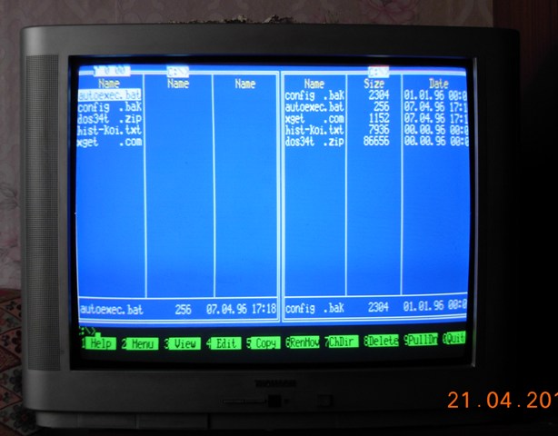

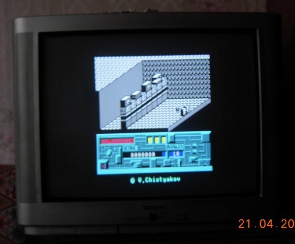

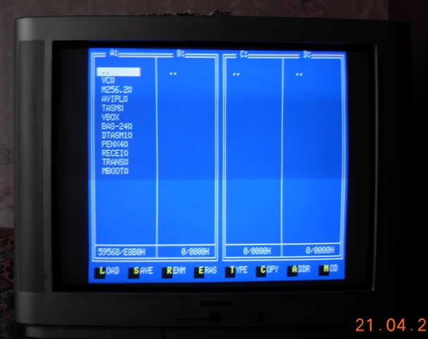

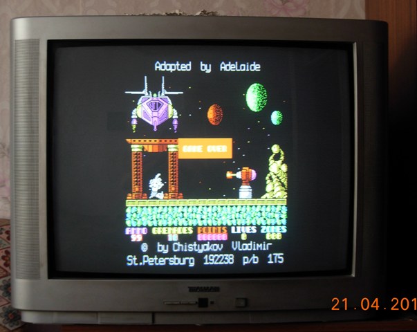

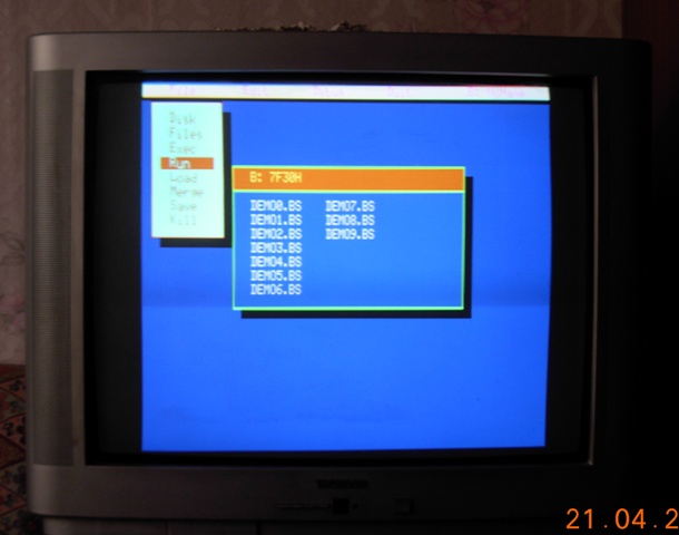

    Подключил Орион к цветному телевизору через СКАРТ.
    качество хорошее, все буковки чёткие. Ниже несколько фоток. Извините за качество, фотоаппарат "смазывает" неяркие объекты, коим был телевизор
    На последней фото - Нортон Коммандер в СР/М, widescreen. Конкретно на этом телевизоре картинка маленько не влезает на экран в этом режиме. Это индивидуальная черта каждой модели телека. У меня некий Хьюндай с выпуклым кинескопом.
