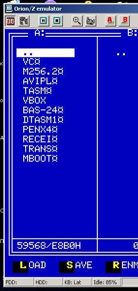

    Вот мой РОМдиск с инструментами (М256, Васик Z-80, ТАСМ, дизасм, PENX, утилитки загрузки/выгрузки по RS-232 и прочее), две страницы с игрушками (для тестирования железа).

    Вот мой РОМдиск с инструментами... и... две страницы с игрушками (для тестирования железа).
    Меня тоже устроил бы этот набор инструментов (на первое время), а "страницы с игрушками" нужны такие, чтобы тестировать М4. Надеюсь, Сергей поможет.

    Цитата Сообщение от pvlad Посмотреть сообщение
    P.S. Пока не могу воспользоваться твоим вложением!!!!!
    Странно. я скачал себе на Рабочий стол и открыл в эмуляторе. Без проблем.
