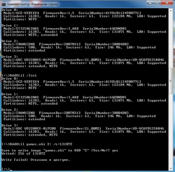

    Залить образ HDD на реальный IDE-диск под Windows можно утилитой HddUtil.exe:
    http://orion-z.hoter.ru/file/355/4538_HddUtil.zip
    Утилита консольная (т.е. запускать из CMD - оно напишет подсказку). Я ее тестировал на чтении/заливке образов с/на как реальных винтов (подключенных к IDE материнской платы), так и для CompactFlash в обычном китайском USB-адаптере (CardReader). Например, чтобы записать образ GAMES.OHI на hdd, установленный в системе вторым, надо выполнить примерно такое:
    hddutil c:\temp\games.ohi 1: /c=131072
    На вопрос ответить "Yes". После завершения счетчика записанных секторов hddutil сообщит "Complete", что означает, что все записалось.
    После записи образа, команда
    hddutil /list
    для привода 1: должна показывать наличие двух СРМ партиций
    Попробовал залить образ games.ohi на Compact Flash карточку 256МБ через китайский CardReader. Ничего не получилось, система пишет отказано в доступе. Консоль запускал от имени администратора. С чем это может быть связано, и как можно получить доступ к диску?
    ps: в Windows штатными средствами на карту все пишется и стирается с нее.

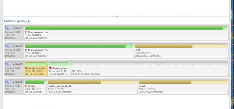

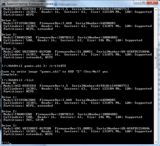

    Попробовал, все тоже самое. Единственное заметил, что через переходник ide-компакт флэш,теперь определятся серийный номер флешки и биос. Посмотрел акронисом, что утилита сделала с флешкой. На ней создаются тома на 32МБ и 1.953 Мб. Непонятно, то ли я что не так делаю, то ли что-то с утилитой не так...
    Разобрался, похоже флешку перед использованием этой утилитой нельзя не форматировать, не инициализировать. В акронисе я ее очистил (функция очистить диск), и после этого все записалось нормально.
    Не очень нормально записалось. MBR на диске есть (hddutil показывает 2 раздела), но партиций правильных - нет, в hddutil /list должны быть разделы "CP/M, CP/M" (элементы списка и их типы - по количеству разделов), а у вас почему-то "FAT, CP/M".
    hddutil открывает и пишет устройство как файл (RAW), т.е. в принципе ему все равно что там: винда обслуживает ввод-вывод на устройство. Запускать надо под админом, все верно (т.к. параллельный процесс может этот же файл держать, тот же диспетчер дисковых устройств например). По этой же причине, лучше не деражать несколько таких процессов параллельно работающими (hddutil, акронис, диспетчер дисков и т.п.). Пока у меня на разных платформах-клонах винды-NT (2000, XP, Win7) hddutil работало, но как говорится, гарантий не даю.
    Самый хороший эксперимент - записать образ образ под Линуксом командой dd. Акронисы, win32DiskImager и тому подобная Win-туфта, лазящая к дискам через свое API, меня неоднократно подводили при записи образов для моего OrangePC (писали мусор, или не с начала карты, или еще как-то). Теперь пишу образы на карту только линуксом через dd (кстати, и работает быстрее всего если угадать с размером блока на запись).
    А самая хорошая проверка - потом прочитать образ с карточки во второй образ-файл и файлово сравнить оба образа на отличия (в ТоталКомандере или под Линуксом тупо по diff).
    Оригинал то без ошибок, в эмуляторе с него обе партиции видны и грузятся правильно, с boot-меню и обе партиции?

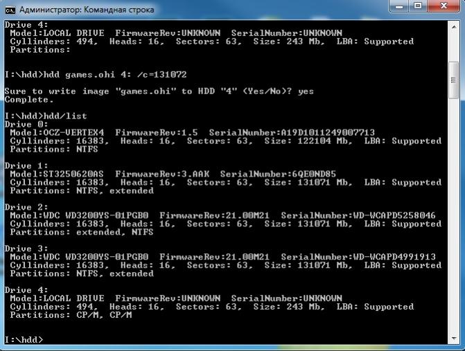

    Не знаю, что вчера с моей виндой происходило, но сегодня повторил те же операции и все записалось правильно Чудеса какие-то...
    За полезную информацию спасибо!
