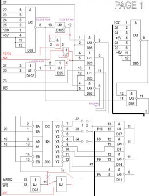

    D8
    с D85 (ЛА3) вывода 11 (выход).

    D85 - ЛА2. 11 и 12 выводы на + питания.
    D86

    1 и 15 выводы D5, D12 (КП12).

    Сигнал "1" идёт на разрешающие входы мультиплексоров D5,D12, которые коммутируют линии адреса MA16-MA19 (номер 64Кб страницы). Если разрешения нет, то подтягивающие резистры установят номер 15.

    Т.е. D86 выв.11 это тупо сигнал, определяющий номер сегмента, который впечатывается как ОЗУ в области F000...FFFF в режиме Ориона-128 или ПРО-без-диспетчеров16к. Номер сегмента = 31.
    Если я правильно понял схему, Full-RAM от порта FB.D5 будет выглядеть как-то так:

    Может это и не принципиально, но в Z80Card в адресах F000-FFFF страница (16Кб) номер 3, а у Орион-Про - номер 31. А есть ли программы, которые пишут через окно в область F000-FFFF? Вроде бы такой необходимости быть не должно... Я имею ввиду Z80Card.

    Трудно сказать. Раз такая возможность есть, то могут и быть, но думаю что не очень много (а скорее всего мало). Что вроде было - это в Балдинской Альтаир-ДОС 1.06 в области под ПЗУ F800 через диспетчер 16к использовались какие-то буфера. Но как оно записывалось туда диспетчером, так же оттуда и прочитывалось в окне диспетчера. Т.е. не важно в какой реально сегмент попадало: читалось оттуда куда попало.
    В этом смысле оно все равно при первом скидывании туда буферов, прибъет тамошний ОЗУшный "имитатор Монитора-2", а клавиатуру небось через п.п Монитора опрашивает. FullRAM из-за ПРОшного "имитатор Монитора-2 в ОЗУ" получатся больше для игр ZX - у них свои драйверы опроса клавиатур, мимо Монитора. А другие туда и не лазили тащемто.
    А вообще, не совсем понятно нафига в Орионе-ПРО в версии 3.х унесли дефолтную страницу с 0 (как было в в версиях 2.х) на F. Экран на 512 точек (16к) c 0C000h что-ли использовать хотели? Трех то экранов мало.
    В-общем, все выглядит так, что занимались аппаратным перфекционизмом не очень представляя как это будут использовать программисты.
    Кстати, если без изменения схемы/разводки_пп заменить D6, D12 с КП12 на КП2, то дефолтный сегмент вернется с F на 0. Так что, панельки рулят.
    Я так полагаю, чтобы монитор в режиме совместимости не болтался под ногами, а тихо мирно лежал в конце, где его никто не затрёт.
