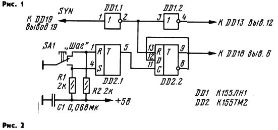

    Дело не в быстродействии в данном случае, а в нагрузочной способности выходов. На плате чётко указаны посадочные места серии 155хх белой точкой.
    - DD2..DD6 (ИЕ5) рекомендую ставить серии 155 для любого варианта Ориона,
    - DD11 (ЛН1), DD13 (ТМ2), DD12 (ЛА7) рекомендую ставить серии 155 для Ориона где планируется использовать не только ВМ80, но и Z80,
    - в доработке экрана до 480 точек ТМ2 нужно применять серии 155,
    - остальные МСХ можно использовать серий 155/555/1533
    На тактовых резисторах размах 12В, у Вас похоже не более 5В. Поэтому они и слегка тёплые.

    Между DD31 и DD27 никакого коротыша не было таким кондёром? Он висит над контактной панелью и практически касается DD27. Может отправить часть логики к джину.
    Записывайте в ПЗУ тест и пишите результаты сюда.
    Можно собрать пошаговик и разорвав мычку под процессором с обратной стороны платы пробовать потактовый запуск. Но это уже после прогонки тестов. Не переживайте, запустим.
    Последний раз редактировалось Cornelius; 21.11.2018 в 19:44.
