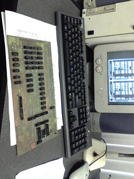

    Собраны ТГ, ВГ. Подключал к телевизору. Что-то там шуршит на счетчиках, вроде формирователь синхры работает.
    Запаял мультиплексоры, одну линейку РАМы.
    Осталось сдвиговые регистры присобачить и можно будет "ловить матрац" на экране
    А вот обещанные КР580ВМ80 чего-то никак не приедут...
    Speccy-2007 128/AY/TR-DOS
  10. #99
    03.07.2005
    10,168
    147
    55 сообщений
    Процесс пошел.
    Сегодня впаял все микрухи кроме второго банка ОЗУ, подключил к телевизору и полдня занимался ловлей глюков.
    В результате заработал формирователь видеосигнала.
    Осталось присобачить проц и ПЗУ и... дальше увидим
    эээ... что-то картинки боком
    На заднем плане - Скорпи-1024.

    А я только начал облуживание дорожек
