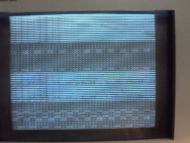

    Запаял второй банк ОЗУ.
    Отловил глюки.
    В результате - впервые на арене Форума матрас Ориона!
    Продолжаю ждать процессор...

    Поздравляю, я сегодня закончил на работе лудить(малость отдых для мозгов). Кстати очень хорошо флюс ФТС облуживает. И водой хорошо смывается. Я брал 20мл пузырек с кисточкой - половину сожрала облудка
    У вас что в Питере такая проблема с ВМ80. Ну вы даете. Мне недавно по 2 рубля предлагали 50шт - куда их девать потом
    Ктстаи на счет растра - он пропроциональный? Ты на тв тюнере смотрел? Просто я хочу сравнить на сколько я со своим опытным синхрогенераторм пролетел. Это наверное скорее вопрос к Error404
    Нет, простой монитор с ТВ-частотами (спер у охранника).
    Картинку пришлось изрядно приплющить. Это меня несколько смутило. Все ли нормально с видеогенератором? Запуск ОС покажет.
    Ну на это ответить может только один человек и явно он на форуме
    Сказать по правде, я никогда не предавал значения пропорциональности растра (т.е. пропорциональность была всегда, но вот соответстствовала ли она изначально задуманной - это вопрос). Применял в разное время разные схемы расширения проецируемой на экран области ОЗУ (384х256, 400х256, 480х256), соответственно сразу подкручивал телевизор. Помню, изначальная 384х256 полностью (с очень небольшим бордюром) влезала в цветной ТВ (который по жизни чуть скрадывал кадр по краям).
    На сомом деле картинка должна быть квадратная с охрененными полями по бокам. Даже авторы в аннотации к Бейсику писали, что при рисовании окружности через синусы надо домножать на какой-то коэффициент (0,6 по моему, хотя могу ошибаться)
