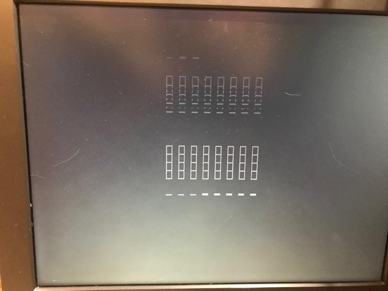

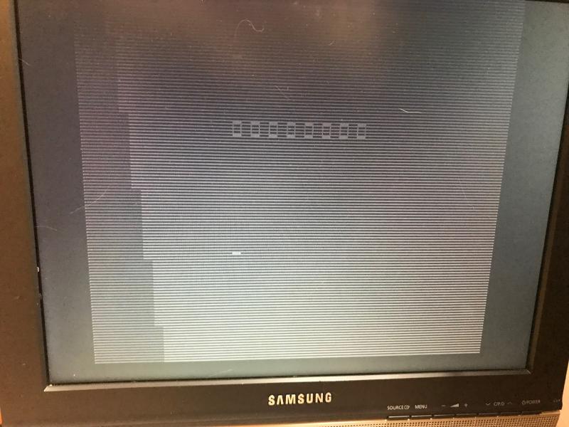

    Поля по бокам есть. Но весь квадрат как-то вверх смещен. Приходится сжимать экран чтоб показался верх растра. Возможно это просто телевизор такой. Со спектрумом он тоже верхний край "урезает".

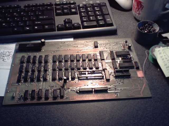

    Плата полностью собрана. Не впаяны только две ВВ55, у меня их четыре штуки но нужно их сначала проверить.
    Все шины прозвонены.
    Осталась непонятка с выводом HOLD процессора. По схеме она идет на землю, но на плате она просто висит в воздухе.
    Труднее всего было запаивать панельки. Паять со стороны элементов проблематично, пришлось пропускать через отверстия "ниточки".
    Заменена одна микрушка ОЗУ. На матрасе были полосы, теперь все нормуль.

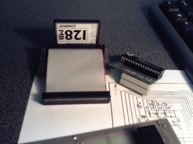

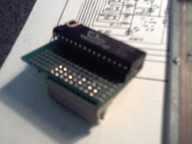

    От нечего делать начал собирать РОМ(ФЛЕШ)-диск и "винчестер" на CF с контроллером. Фотки с мобильника прикладываю.

    Собран FLASH-диск. В процессе сборки CF-винчестер с контроллером.

    Завтра тоже приступаю к сборке Ориона. Кстати, как переделать схему РОМ-диска для использования в нем ПЗУ-хи 27С512 вместо 8-ми штук 27С64, подскажите плз.

    Просто убрать схему. Линии B и C порта - на адреса ПЗУ, линию A - на данные ПЗУ.
    Выходы СЕ и ОЕ соединить и повесить на землю. Все.
