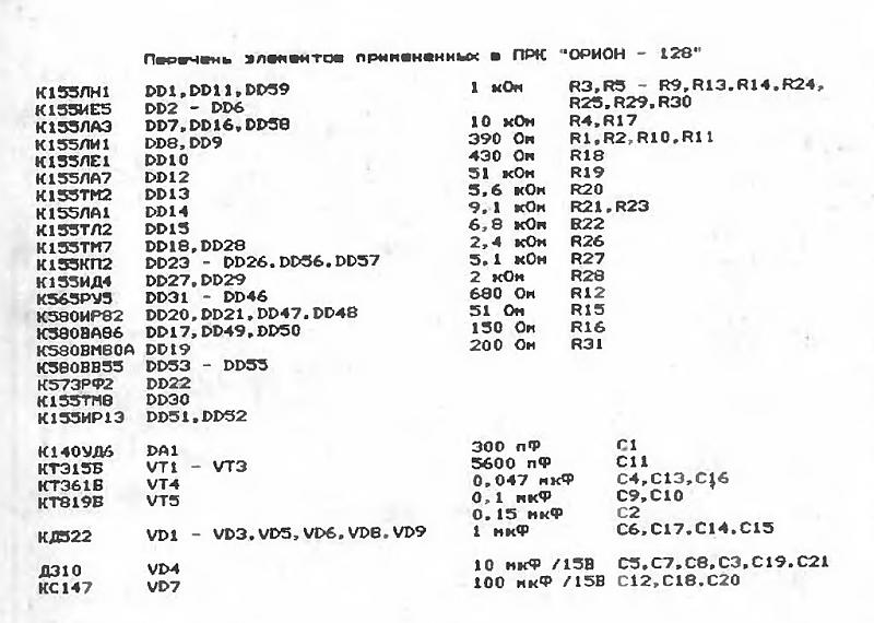

    Доброго всем время суток! Сбросьте люди добрые номиналы резистров(и всего остального кроме логики) которые стоят в Орионе. Или хотя бы скажите какое сопротивление у резистора R4? Заранее Вам признателен!

    Вот выдержка из журнала "Радио" № 1 за 1990 год
