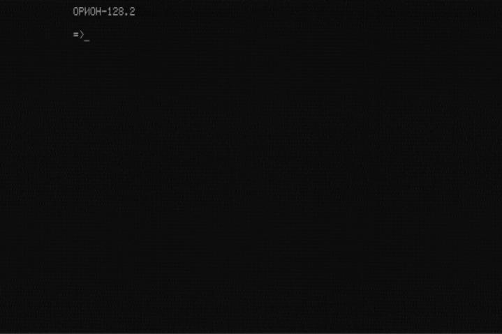

У меня есть сдвиги. Подправил косяки на плате. Экран немного подёргивался. Из динамика как и положено идёт щёлканье (клава не подрублена). У меня на ИР13 лежал провод, я его отпаял, а откуда - забыл. Буду искать. Короче, у Ориона работает всё кроме изображения. Правда, работал крайне нестабильно (есть ещё несколько обрывов), но в целом неплохо![]()

Всем ещё раз привет. Задаю вопрос тем, у кого есть реал Ориона. Резисторы на Ф1 и Ф2 должны сильно греться?
Также появилась ещё одна проблема. Повесил соплю на плату, запустил, сработала защита на БП. Выключил, убрал соплю, врубил: за 5-6 секунд процессор очень сильно раскаляется. Это нормально?

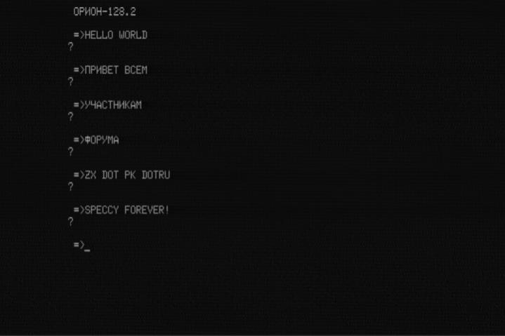

Всем привет! Достал я себе ещё один орион. После долгих мучений удалось запустить сию машинку!!!
С уважением, Александр.
SID-Blaster/ZX
В конце концов выяснилось, что плохо работает одна ОЗУшка. Пока не определил характер неисправности. Судя по всему, где-то обрыв дорожки, т.к. даные записываются и читаются нормально (проверял через директиву С монитора заполнением кодом 55 и АА и просмотром через директиву D).
