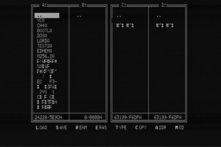

    Удалось запустить Орион с РОМ-Диском (правда, только один раз. Панельки навернулись, буду перепаивать). Установлена ORDOS 4.00 и стандартный VC$. Судя по содержимому РОМ-Диска, у его владельца был дисковод и дискеты к Ориону.

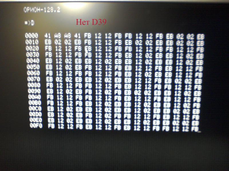

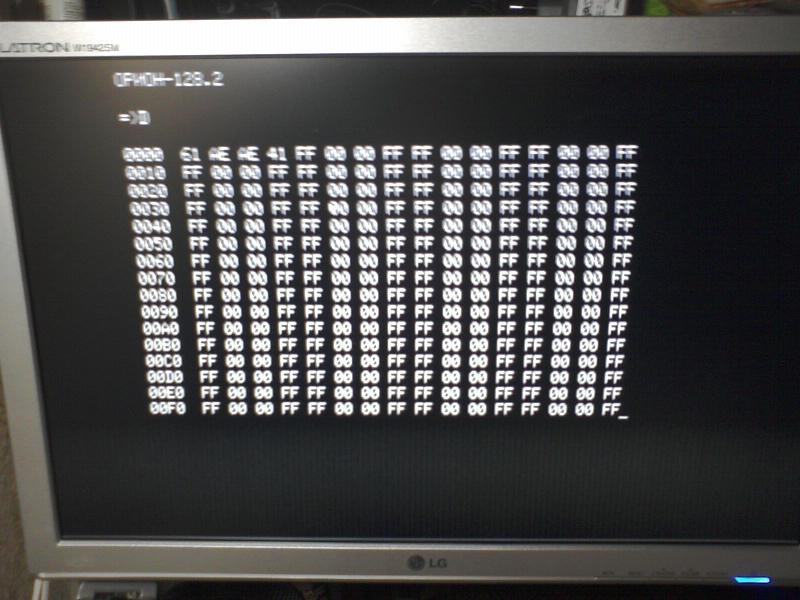

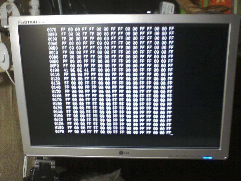

    Здравствуйте, все форумчане. Сегодня выделил время для Ориона-128 и увидел такую вот картину- в ОЗУ почти случайная информация (все видно на фото). Тест ОЗУ проходит на УРА, но почему такое происходит-не понятно. Без ОЗУ D39 в оперативке еще страннее происходит. Но самое интересное-это то, что после перезагрузки все содержимое совпадает с предыдущим. Может кто сможет дать хоть какой-либо совет начинающему орионщику.

    а ты не пробовал монитором заполнять память какой либо константой а потом прочесть содержимое? варианты - на РАМ не приходит сигнал записи( но тогда бы были глюки с запуском монитора так как стэк лежит в ОЗУ) либо твой монитор вообще не очищает память ( но по моему должен).

    Без D39, как я полагаю, выдаётся то, что осталось в буфре шины данных. В Микроше тоже такая фича есть, там где в области памяти вообще ничего нет, выдаётся слово состояния процессора (которое в такте M1 выдаётся). В принципе, ОЗУ после включения питания примерно так и выглядит. После сброса такое тоже может быть, если он дольше, чем то время, которое информация в ОЗУ хранится без обновления.
    ---------- Post added at 16:14 ---------- Previous post was at 16:10 ----------
    balu_dark, тест памяти предполагает запись отличного от имеющегося значения (обычно инвертированный байт), чтение и сравнение с тем, что записывалось. К тому-же, то, что монитор вообще работает, означает что область памяти, где располагается стек, исправна. А также, это должно означать отсутствие проблем с шинами данных и адреса.

    Сегодня пробовал заполнять директивой М ячейки-все норм. Насколько я понял, сначала в ОЗУ очищается и записывается эта непонятная вещь, затем идет запись в ОЗУ с ПЗУ и так-далее. Но пока это не критично. Пытался запустить OrDOS 4.03 через магнитофон и не могу сообразить, с какого адреса запускать- c B800 или BFFD? Может кто знает?
