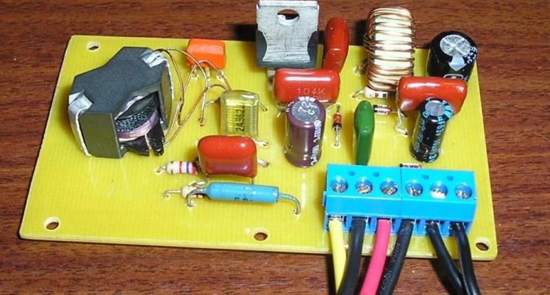

    По умолчанию преобразователь
ID:	56121 Я вот такой феррит использовал для преобразователя, транзистор TIP-41.Вообще собственно вот неплохие рекомендации, у меня эта платка работает на РК-86.http://zxbyte.ru/?id=84

    Здравствуйте!
    Запустил все же Орион 25 летней давности. Преобразователь так и не смог наладить, не держит под нагрузкой напряжение, падает, хоть тресни. Пришлось на мс33063 собрать (в соседней ветке) и то тоже коварная штука, 150 ма выдал только ближе к 100 кгц., ниже частота - ток падает, так что калькуляторы наверное все "врут". Дальше сложнее,в виду отсутствия спец образования,я понял как судьба проходит мимо. Намучился с запуском, а все оказалось просто, конденсатора в 200 пф мало на RAS, а 510 в самый раз (у меня). Отчаялся уже и на дурака поменял (не думая совершенно) - и , как пишут,- чудо - орион ожил.
