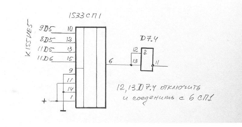

    Это известная история. Решается диодом, здесь на форуме было про это.
    Можно диод и не ставить. Это я когда экспериментировал с экраном побоялся оставить вход микросхемы подвешенным в воздухе.

    А как еще можно победить смещение?
    Когда я подключал Орион к трубочному телеку я и не замечал, что изображение на несколько пикселей сдвинуто вверх. А когда подключил к LCD, то и нашел способ малость опустить изображение. Может есть и другой способ, но мне хватило и этого.
    Порылся в своих бумагах и нашел как делал я
    А если подать постоянный уровень "0" или "1" ?
