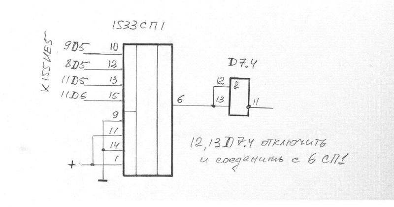

    Схема на СП1 ?
    Цитата Сообщение от VladimirS Посмотреть сообщение
    А как еще можно победить смещение?
    Порылся в своих бумагах и нашел как делал я

    Цитата Сообщение от Pluto Посмотреть сообщение
    Схема на СП1 ?
    Вроде нет. Там просто была цепочка из ЛЭ, кажется три или более шт. 555ЛЕ1, включенных в разрыв сигнала в причинном месте схемы Ориона. СП1 не было.
    П.С. просится каталогизация тем по сборке, да и вообще..
    П.П.С.(мечтательно...) сделал бы кто-нибудь из прошаренных орионожелезячников доброе дело - разобрался в причинах кривоты родного синхрогена Ориона-128 и скорректировал бы схему. Кстати, интересно в ОРИОН-ПРО схемотехника вроде отличается, там проблема "откусывания" верха кадра тоже присутствует?

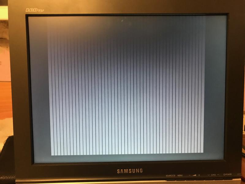

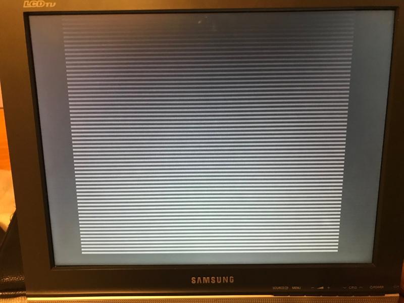

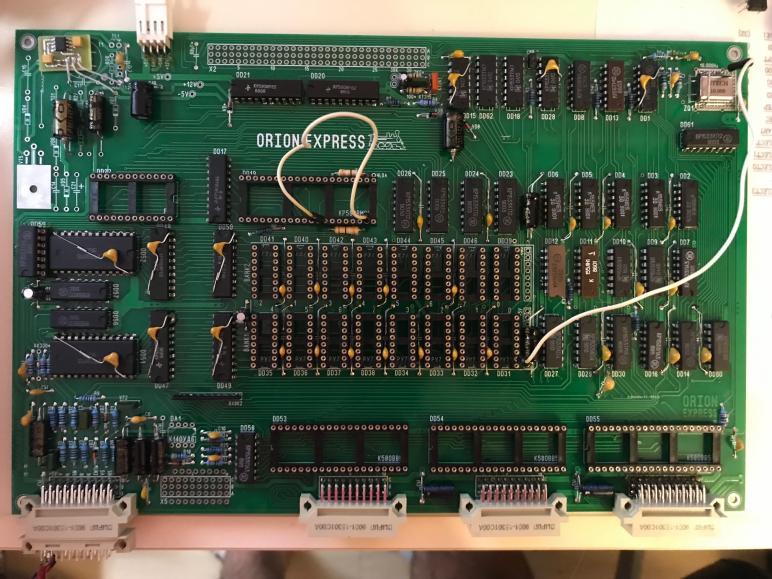

    Всем здравствуйте!
    Наконец-то я смог зарегистрироваться на форуме. Для удобства отладки новой платы Ориона склеил верхнюю и нижнюю сторону платы в один файл. Выкладываю тут, может кому пригодится.
    https://yadi.sk/i/3Vi6wpQwuAHgCg
    Теперь вопрос по наладке - при включении питания без процессора и ПЗУ вместо мусора на экране появляются горизонтальные чередующиеся полосы шириной ~2 пикселя. При снятом ОЗУ при подключении в.2 его панелек на массу видны вертикальные полосы, значит узел видеоформирования работает. На выходах мультиплексоров также видно движение, значит счетчики что-то перебирают. Может кто сталкивался с подобной проблемой? Вечером выложу фото экрана, может будет понятнее, что я имею в виду.

    Общий вид платы

    А в чем проблема? У меня такой же горизонтальный матрас возникал перед сбросом. Вставляйте все остальное и попытайтесь запустить тест
    Юниор ФВ-6506, Балтик-48

    Shumadan, в том-то и проблема, что при запуске виден только черный экран с вспыхивающими и исчезающими полосками в случайных местах, размером примерно 1х20 пикселей. Через 10 секунд они исчезают.

    Согласен, пока проблемы не видно.

    Вот видео запуска, надеюсь поможет разобраться.
    https://youtu.be/WqRbl_ykkgg
