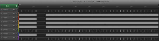

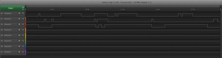

    Подцепился китайским логическим анализатором, после перезапуска на ШД все идет по одному паттерну до бесконечности. Прикладываю скриншонты.

    Тест ПЗУ проверил на программаторе, все сходится. В наличии есть китай-анализатор Saleale, со дня на день прибудет осциллограф четырехканальный и ПЗУшки, перепрограммируемые без лампы.
    Без ОЗУ, но с установленным процессором и ПЗУ экран равномерно закрашивается белым.

    Серьезно вооружились)
    Проверьте еще раз пайку, я повторно пропаивал всю плату. Возможно просто, где то нет контакта. Попробуйте посгибать плату, наблюдая на мониторе. Без фанатизма конечно.

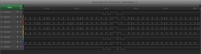

    Shumadan, раз уж мы лезем в такие дебри, решил проверить DD17. Подключаю анализатор и вижу такую картину (в. 8, 12, T сверху вниз)
    Когда Т=1, должна разрешаться передача A0 -> B0, однако на осциллограмме какая-то ерунда. Что-то садит выход, или ВА86 проболела? Или китай-анализатор глючит. Вот тут осциллограф многоканальный бы не помешал!

    У буфера направление выходов перепутаны. Ноль на управляющем Т - это сигнал чтения процессором с шины данных, т. е. А->В. При единице процессор сам выдаёт на буфер.

    Я так понимаю, ШД без к/з и обрывов. Значит теперь надо смотреть ША.
