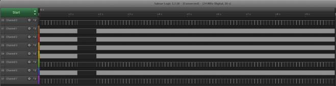

    Цитата Сообщение от slammy Посмотреть сообщение
    Подцепился китайским логическим анализатором, после перезапуска на ШД все идет по одному паттерну до бесконечности. Прикладываю скриншонты.
    Вложение 67078Вложение 67079
    https://yadi.sk/i/Bne2QatzAkMDUg
    https://yadi.sk/i/ftFbpU9TA4WJlg
    Тест ПЗУ проверил на программаторе, все сходится. В наличии есть китай-анализатор Saleale, со дня на день прибудет осциллограф четырехканальный и ПЗУшки, перепрограммируемые без лампы.
    Без ОЗУ, но с установленным процессором и ПЗУ экран равномерно закрашивается белым.
    Пзу какое, я уверен, что не 4кб. Фото со всеми микрухами !? В хорошем разрешении. С пзу вообще не читается ничего, мусор какой то. Удалось выяснить, что d17? Надо проверить выборку пзу, ножка 18. И привязать к ней логический анализатор, зафиксировать 7(анализатор 8 канальный?) битов на шине даных, после сброса, по сигналу на этой ножке.

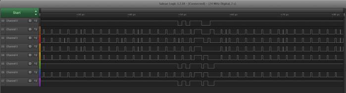

    Проверил ША, вроде бы все в порядке.
    Sancho45, ПЗУ стоит М2716. Вот скрины с анализатора CH0-CH6 - биты данных, выборка - CH7. Надеюсь, я все правильно понял
    https://yadi.sk/i/6MTOklt0XpqTSA
    https://yadi.sk/i/AjRsI09fIWsmuQ
    https://yadi.sk/i/UMQDKL31lyF4Lw

    Очевидно, что на шд не код из пзу. А что происходит в это время на 20 ножке пзу, сигнал чтения? Нужно еще один канал отобрать у шд
    Надо тригер анализатора на срабатывание с 20 ножки

    Sancho45,
    https://yadi.sk/i/JQ1bHI-Tnm0eKQ
    https://yadi.sk/i/VxQe3wqpJPG2DQ
    Да, DD17 менял, результата нет.

    Первая команда из пзу этр C3h, те младшие биты должы быть 0011, такой комбинации нет на ваших скринах
    Sancho45,
    Почему 7 канал все время в 0?
