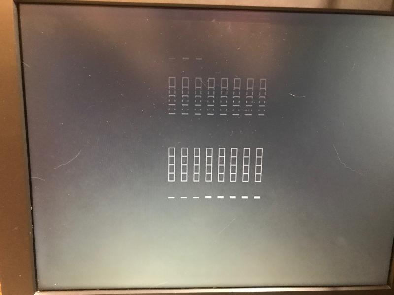

    Победа!
    Вообщем ПЗУ оказалась битой, хотя в программаторе верификацию проходит без проблем. Заменил на 27c512 и все полетело!
    Спасибо всем за помощь!
  8. #478
    01.12.2016
    г. Ноябрьск
    191
    18
    15 сообщений
    Вэлкам! Второй банк на борт.
    А что с картинкой? почему полосит?
    Последний раз редактировалось Cornelius; 30.11.2018 в 21:55.

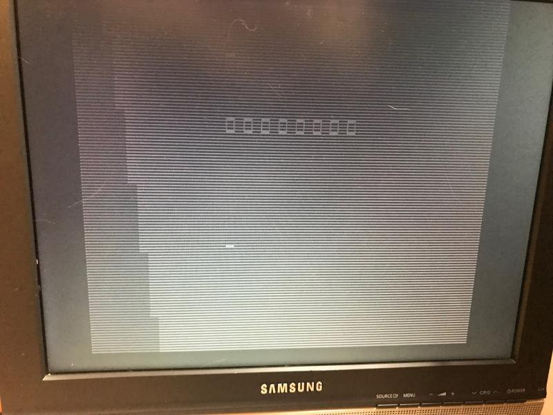

  9. #479
    28.11.2018
    105
    30
    13
    Cornelius,
    Это фото в момент теста. С двумя банками все выглядит вот так:
    Последний раз редактировалось slammy; 30.11.2018 в 22:08.
