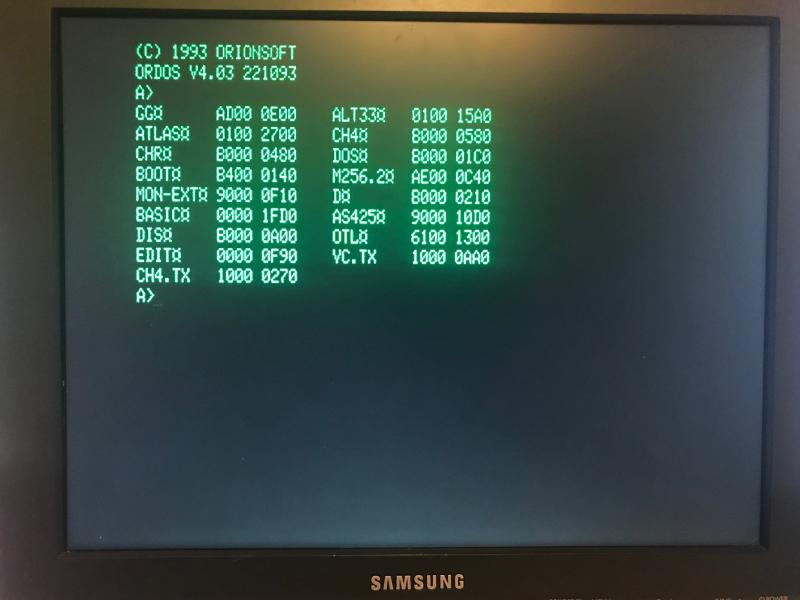

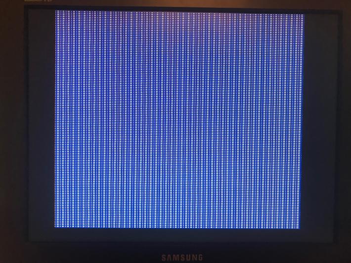

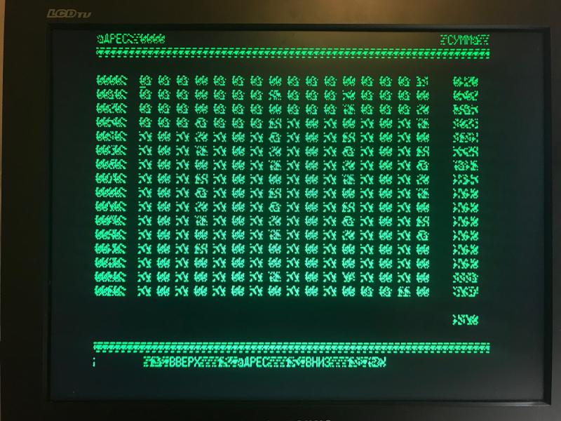

    Столкнулся с проблемой при наладке, при попытке запуска любой программы через ORDOS с РОМ-диска пишется мусор в область знакогенератора, от чего программы выглядят вот так
    D$
    VC$
    При этом ORDOS вполне функционален
    Пробовал разные Мониторы, поведение везде одинаковое, при этом в эмуляторе все отрабатывает нормально. В чем может быть дело?

    slammy, а тест ОЗУ проходит успешно? Содержимое ROM-диска корректно считывается?
  3. #493
    28.11.2018
    105
    30
    13
    Denn, да, тест проходит, пробовал также заполнять экранное ОЗУ и ОЗУ знакогенератора вручную, все работает вполне логично. Также заметил, что некоторые программы функционируют нормально (сейчас еще раз проверю, какие). РОМ считывается корректно, команда D ORDOS работает, без проблем могу просмотреть содержимое любого файла командой T.
  4. #494
    04.05.2006
    St.-Petersburg
    2,236
    494
    996
    643 сообщений
    Ещё мысль вдогонку... может Монитор какой-то экзотичный использован или ПЗУ с монитором немножко битая?
    ORDOS версии 4 не доводилось щупать, может наоборот ей какой-то экзотичный Монитор в ПЗУ требуется?
    Ну, тогда вероятно какая-то битая сборка ОС или очень хитрая неисправность железа...
    Знакогенератор при работе под ORDOS расположен чуть ниже стека Монитора/ОС, его порча говорит о некорректной работе ПО. При заглючивании стек начинает опускаться вниз, соответственно сначала портится знакогенератор, а потом стек залезает в экранное ОЗУ (с правого нижнего угла).
    Также для понимания требуются следующие данные:
    1) процессор
    2) объём ОЗУ
    3) как реализован ROM-диск (действующий объём ПЗУ)
    4) версия Монитора
    5) сборка ОС в ROM-диске проверенная? (например в эмуляторе)
    Самый надёжный вариант отмести проблему с ПО: считать программатором содержимое ПЗУ монитора и ROM-диска, и скормить это добро эмулятору, убедиться в работоспособности.

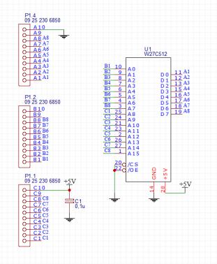

    Denn, итак, по порядку:
    1) Процессор - ВМ80, пробовал несколько штук, характер глюка не изменяется
    2) ОЗУ - 512 кб на РУ7
    3) Ром-диск на w27c512 (схема в приложении)
    4) Пробовал Мониторы 1, 2 и 3, все выглядит одинаково
    5) Ром-диски проверены на двух эмуляторах, проблем не наблюдается. На реале приходится переименовывать заголовок VC$, иначе при его автозапуске система вешает сама себя.
    Может есть какие проверенные сборки, чтобы быть уверенным в софтовой части? А то этих Мониторов и ОРДОСОВ пруд пруди.
    Да, именно так и происходит, при том в D$ "заглючивание" останавливается на середине знакогенератора, т.е. програма остается функциональной, но с битыми шрифтами.
    Как я уже ранее писал, в ПЗУ с монитором 32 склееных файла (там также стоит 27c512) и все доп. ножки висят на 1.
    Конкретно по ORDOS не подскажу, последний раз пользовался ею в 1997-ом (журнальной версией 2.4). Могу посоветовать такой вариант (образ для ПРК ОРИОН-128/512, ПЗУ ROM-диска объёмом 64 Кб) с классическим журнальным Монитором-2 от авторов Ориона-128. Функцинал ORDOS имеется.
    Глюк явно не процессорный.
    А точно-точно исправные? Погонять тест долго..
    Самый простой и беспроблемный вариант. Если только битое ПЗУ..
    Или битое ПЗУ с Монитором...
    Повторюсь, самое надёжное - честно вычитать содержимое ПЗУ на программаторе и проверять считанное!
