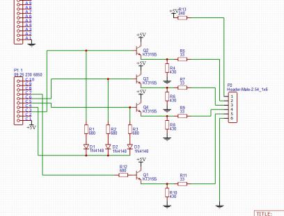

    Спаял RGB адаптер на трех транзисторах, резисторах, диодах. Подключаю к ЖК ТВ через СКАРТ - пустой экран. Хотя подключал к нему и АГАТ и Синклер, получал приемлемое изображение. Не могу въехать чего не хватает.

    Первое что приходит на ум: сравнить вид и уровни сигналов на входе адаптера. Вспоминаю из детства - настройки телика под Синклер и под Орион различались кардинально! Для перенастройки приходилось крутить подстроечники на плате внутри телевизора.

    понимаю, что нужно крутить.
    Может у кого то есть готовое решение)

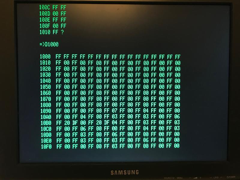

    Shumadan, у меня адаптер спаян по такой схеме и все работает отлично. Кстати, Орион на новой плате хорошо работает? Нет таких проблем, как у меня?

    Denn, сегодня успел поковырять немного Монитор. При заполнении памяти начиная с адреса 1000H в верху экрана начинают появляться полоски (видно на фото)

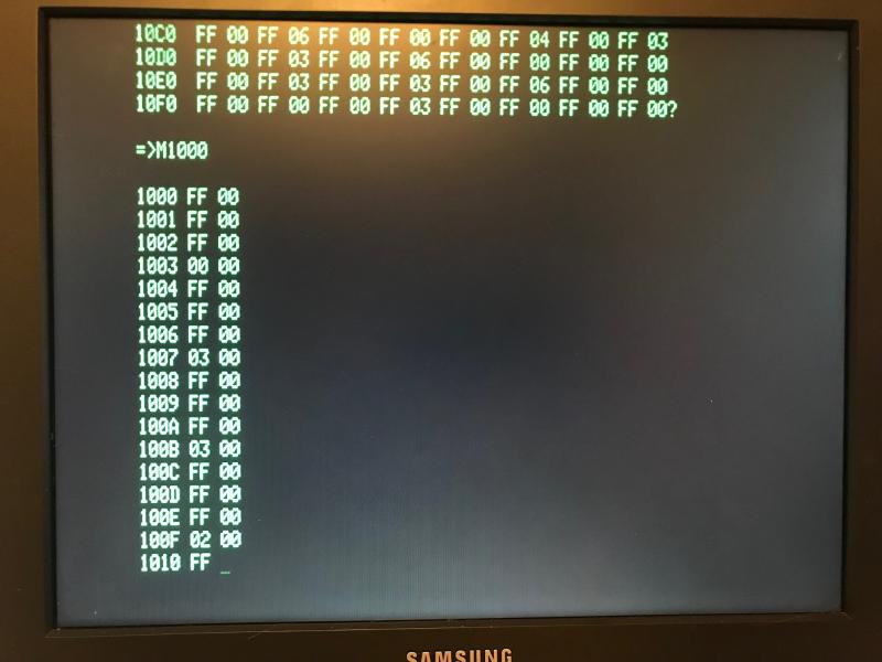

    При этом в памяти

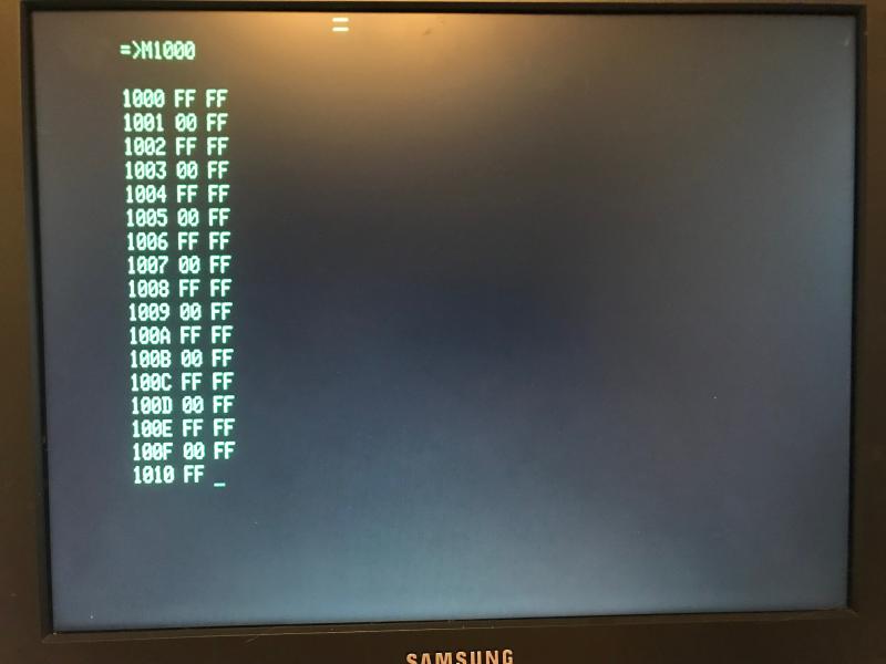

    И если опять пройти директивой M
    Получается идет параллельная запись по нескольким адресам ОЗУ вместо одного?
    Проверил тест ОЗУ, за 30 минут ни единой ошибки.

    Это какой-то интересный аппаратный косяк с ОЗУ. Странно, что его не выявляет тест. Хотя понять можно, ведь тест довольно примитивный и такую ситуацию он физически не в состоянии отловить. Даже не знаю что посоветовать... Если есть возможность, то я бы проверил чипы ОЗУ на другой системе, а дальше уже смотреть по ситуации.
    Склоняюсь к мысли о неисправности м/сх ОЗУ. Потому как даже не представляю себе какие сигналы на плате Ориона можно замкнуть, чтобы высечь такой глюк.
    Как вариант ещё попробовать махнуть местами чипы, скорее всего глюк переместится в другую область ОЗУ, что подтвердит предположение о неисправности чипа(ов). Возможно, таким образом удастся локализовать до конкретного чипа.
    Кстати, а если заполнять ОЗУ FFh'ами с адреса 0000h, то не будут ли вылезать полоски с крайнего левого верхнего угла экрана?
    В формировании полоски участвуют 8 бит, те 8 микросхем озу, в каждой по биту. Вряд ли 8 микросхем глючат в одной области. По моему мнение идет пересечение адресов, старших разрядов, тк софт работает в младших адресах (облать работы в пределах младших разрядов адресов). Возможно проблема с одной из микросхем D25 или D26 (кп2 которые) или звон.
    Порекомендовал бы проверить питание и шумы по питанию, поставить электролит не меньше 1000 мкф возле кп2 (для преверки), проверить монтаж и/или заменить кп2 на другую мсх или серию(может брак), по фото- 1533 серия.
    Запустить серьезный софт, более 4-8 кб, проверить, работает или нет..
    Пропробовать заполнить разные области разными кодами, помотреть, где идет пересечение адресов.
    Последний раз редактировалось Sancho45; 06.12.2018 в 09:32.

    Цитата Сообщение от Sancho45 Посмотреть сообщение
    В формировании полоски участвуют 8 бит, те 8 микросхем озу, в каждой по биту. Вряд ли 8 микросхем глючат в одной области. По моему мнение идет пересечение адресов, старших разрядов...
    Я чуть позже тоже об этом подумал, в связи с чем дописал вопрос:
    Имхо, скорее слипание адресных линий на ОЗУ, или обрыв.
    ...и/или заменить кп2 на другую мсх или серию(может брак), по фото- 1533 серия.
    У меня как раз стоят 16 шт. РУ7 и все мультиплексоры 1533КП2, никаких проблем с такой связкой.
    Несерьёзный не работает, а серьёзный тем более не будет.
    Вот это скорее. Я бы написал простой код, который заполняет ОЗУ по следующему принципу:
    0000..00FFh - кодом 00h
    0100..01FFh - кодом 01h
    0200..02FFh - кодом 02h
    и т.д. до В000h
    А потом М128 проверил что получилось в ОЗУ.
    ...при использовании клавиатуры для заполнения памяти есть косяк, то я бы в сторону ВВ55 клавиатуры посмотрел.
    Связи клавиатуры (порта) с ОЗУ нет. Да и глюк проявлялся без участия клавиатуры - когда автоматически пытался стартовать Нортон при загрузке. Тут именно косяк с адресацией ОЗУ.
    Странно ещё вот что. Заполнение ОЗУ вручную сделано равномерно, а "прострелы в экран" (полоски) идут с большим разрывом. Т.е. не похоже на дублирование адресов 1000h=D000H, соответственно на тупое слипание ША ОЗУ не похоже.
    Вот что ещё странное заметил! На скриншотах очевидно дефолтное заполнение ОЗУ после включения питания, при этом паттерн странный: FF 00 FF 00 и т.д..
    Сколько собирал Орионы, всегда и везде был такой паттерн при включении: FF 00 00 FF FF 00 00 FF и т.д.
    Полагаю, содержимое ОЗУ определяется внутренней архитектурой, и должно быть у всех одинаковое.
