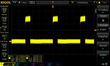

    Запустил я Z80Card, все работает, тесты проходит. Однако, возник странный глюк - иногда экран начинает мерцать и вместо картинки появляется содержимое другого банка ОЗУ (горизонтальные полосы) примерно на 0,5 секунды, видимо, переключение банков происходит позже цикла формирования кадра. Притом интервалы возникновения мерцания могут быть разные. В чем может быть дело?

    В орионе ЕМНИП переключение экранов синхронизировано по кадру, для этого там на порту последовательно две половинки ТМ7 (в одну половинку пишет пользователь, в другую=выходную данные переписываются по кадровым СИ из "пользовательской"). Все остальные переключения портов привязывать к кадру смысла нет (и они не привязаны). То что наблюдается в вашем случае - это какой-то аппаратный глюк (или программный, что впрочем маловероятно). Смотреть я бы стал в области дешифратора портов и регистра экранных областей.

    Error404, поскольку единственная связь между Z80Card и DD28 - сигнал 50 Гц, я отсоединил int от Z80card и глюк пропал. Подключив осциллограф, увидел следующую картину:
    Провод отсоединен:
    Провод соединен:
    Видимо при подключении заваливаются фронты сигнала.

    В Z80 CardII формирование короткой иголки /INT из достаточно продолжительного сигнала гасящего КСИ сделано на диф. цепочке (диод, резистор, конденсатор) - плагиат с Спектрума-Ленинград. Наверное надо подобрать эти компоненты (качественный керамический кондёр, тут писали еще что помогает поставить диод Шоттки вместо Д9). Сейчас какие применены?
    Также, возможно конкретный экземпляр процессора может быть чувствителен к иголке на INT (они кстати и на ПРО, где эта цепь полностью цифровая из аж трех корпусов ИС, к /INT бывают капризны). В обоих режимах (Турбо/нетурбо) глюк проявляется?

    Error404, наврено я не совсем корректно отписал, эти осцилограммы с ноги DD28, видимо RC-цепочка чутка заваливает сигнал переключения триггера. Попробую сделать буфер на двух свободных элементах ЛН1 для этого сигнала.
    Подсоединил к в.4 DD13 свободный инвертор из DD59 и подвел сигнал на Z80Card. Прерывания работают, экраны не глючат. Спасибо за помощь!
