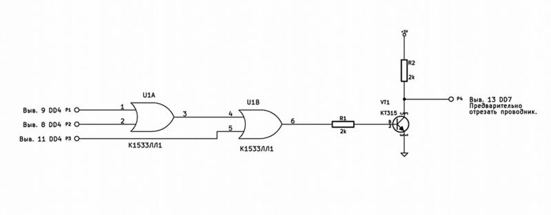

    Цитата Сообщение от Cornelius Посмотреть сообщение
    На форуме как-то пролетала схема с тремя диодами и инвертором,
    Это шляпа, там смещение максимум 4 строки, как и с диодом(точнее с разрывом 13 выв DD7.4) и к тому же сильно коверкается синхроимпульс, так что мимо........
    Так и компьютеры стали чуть другие...
    А тут не о других компьютерах, а об орионе-128 по заголовку, так что и тут мимо
    Цитата Сообщение от Stampmaker Посмотреть сообщение
    лично я бы предпочёл полную схему варианта 8/12/16, в которой можно было бы джампер(-ом, -ами) выбирать желаемое смещение.
    Статья редактируется, будет вам сколько надо, сами выберете !
  2. #592
    08.02.2015
    242
    эта?
Название:	Смещение картинки вниз.jpg
    P.S.
    делал я это, 4 строки всего смещает
    эта?
    Да, похоже эта.
    В режиме удвоения строк фишка 8/12/16 тоже работает?
