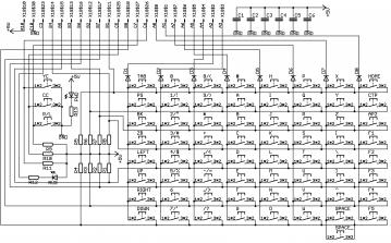

    Коллеги, спасибо за пояснения!
    Перешел к проверке платы мини-клавиатуры от Corenlius (тема продажи - https://zx-pk.com/forum/viewtopic.php?f=7&t=11524, выглядит вот так - https://cloud.mail.ru/public/8tHH/nt129diKn), нашел сразу несколько ошибок на плате.
    Анод светодиода V2 (рус/лат) почему-то подключен к земле, хотя должен быть подключен к +5В, также к земле также подключены все резисторы! Хотя они также должны быть подключены +5В. Дорожки порезал, клавиатура, запустилась, но не реагирует на переключение РУС/ЛАТ, переключаю замыканием контактов разъема пальцем в районе С7-С10, что-то на +5В сажаю, разбираюсь дальше.

    ...но не реагирует на переключение РУС/ЛАТ, переключаю замыканием контактов разъема пальцем в районе С7-С10
    РУС/ЛАТ, НР и УС как раз должны замыкать входы ВВ55 на землю.
    Ну да, эти три кнопки почему-то были подключены к другим кнопкам, на которых вместо +5В была земля. Я цепи порубил и подцепил на +5В, завтра буду думать как их лучше отрезать от этих кнопок. Что-то мне подсказывает, что это будет сделать очень проблематично, ибо металлизация платы под лаком подключена к +5В и чтобы их отключить, надо будет выжигать пятаки. Плюс еще есть подозрение, что эти три кнопки сдвинуты на один пин, ибо переключение раскладки происходит когда я прикасаюсь к пину разъема С8, а кнопка РУС/ЛАТ на клавиатуре висит на С7.
    Похоже Вы просто неправильно впаяли некоторые кнопки, они и замкнули что-то. Выводы в кнопках соединены внутри попарно. Плата сделана по этой схеме и собрана уже не раз. Всё рабочее.
    Если бы я впаял кнопки "боком", то получилась бы нажатая кнопка, что отразилось бы на выводе. Я поменял местами только +5в и Землю на резисторах и светодиоде, после чего клавиатура запустилась (если бы была кнопка боком, то это бы отразилось и на этом этапе). Путать там особо нечего, диоды все катодами к разъему, резисторы и конденсаторы без полярностей.
    Никто больше не отписался по этой плате, я завтра доберусь до платы и отпишусь конкретно где и что я нашел, если вас не затруднит, проверьте на своих.
    И еще, можно приложеную вами схему посмотреть в более лучшем качестве? Она вроде не отличается от схемы в продажной теме, кроме отсутствия электролита, но хотелось бы рассмотреть.

    Cornelius, Выложенная Вами схема как раз и подтверждает мои слова. У вас на схеме (и на плате клавиатуры) на пине А10 - +5В, а С10 это GND. Если мы смотрим на схему ориона, то мы видим, что там А10 это земля, а С10 +5В, то бишь наоборот. При использовании МГТФ при подключении это не сыграет никакой роли, НО при использовании разъемов для подключения (как у меня), поменять их местами не совсем просто!

    Ну все, плата микроклавиатуры полностью запущена, как я и предполагал, контакты кнопок РУС/ЛАТ, СС, на плате клавиатуры сдвинуты на один пин влево. Это становится понятно, если мы смотрим старую схему ориона, в котором на клавиатурном разъеме пин разъема С5 вообще не используется, а на миниклавиатуре там висит кнопка CC.
    Для тех кто желает подключать плату через разъем, получает вот такого ежика
    Итак, немного подытожу, чтобы другим было проще:
    Пин на микроклаве -> Пин на разъеме Ориона
    A10 -> C10
    C10 -> A10
    C5 -> C6
    C6 -> C7
    C7 -> C8
    Остальные пины совпадают.
    Cornelius, вы не могли бы выложить вашу схему контроллера PS/2 для ориона? А то я ее собрал, но она не але, надо разбираться, а без схемы оно не очень
