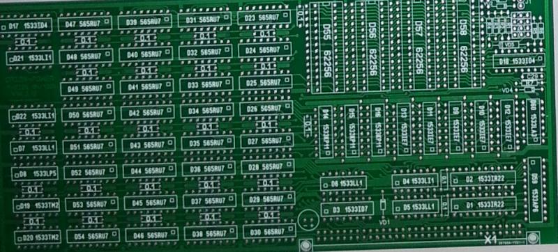

    Да нет, не адаптация этой платы. Есть отработанная плата RAM-дисков для "Орион-Про". ( На DS1245 и CY62148). Возможна ли работа с нею в среде DSDOS?

    Кстати, а кто-нибудь собирал электронный диск для ПРО, который на 24х РУ7, плата в системный слот? Вроде был такой?

    Arrow плата RAM-дисков для "Орион-Про". ( На DS1245 и CY62148)
    Разумеется, возможна. Но для написания драйвера поддержки мне нужна подробная документация по работе с этим носителем и (для отладки) его аппаратная реализация, или хотя бы эмуляция в EMU от b2m.
    Это должен быть очень геройский поступок
    Наверняка его можно сделать на 1..2-х м/сх СОЗУ, с минимальной обвязкой. Плюс ещё и подпоркой батарейкой.
    У меня в планах на 32 РУ7
    Где-то лежит у меня собранный
    Соберу все в кучу и отправлю. Я думал, что эта плата широко известна.
    В этом лапте стояло 32 РУ7-х и 4 - SRAM 32х8. Плата была капризная, сбоило резервное питание SRAM и др.. По-этому я с помощью Vladimir_S ее переделал на DS1245Y и пару CY62148.Авторскую плату забыли и делаем сейчас только новую.
    Ну, тогда я трижды герой.
    Посмотрел тему Периферия Орион-Про.
    Действительно, по RAM-дискам там только общие фразы. Недосмотр...
    Так ведь есть плата, постараюсь сегодня выложить.
