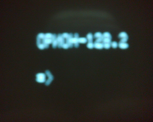

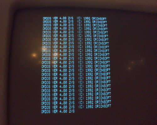

    Опять к наболевшему вопросу. Достал я свой ориончик из шкафа. Подробно дефект такой: на экране полная каша. Изображение изменяется совершенно случайно. Раньше, когда замыкалась какая-то шина, бежали меленькие полоски, сейчас - полная каша. Проц ещё не менял, т.к. он запаян на плату (без панельки). И изображение с экрана, когда орион был ещё живой
    Что касается изображения, то на третьей картинке по-моему вполне нормальное. Такое как 1-2 картинках вроде бывает когда велик уровень сигнала для входного каскада ТВ и лечится резистором в несколько сот ом, включенным последовательно между ПК и ТВ. А может, конечно это что-то другое так влияет. Если изображение меняется случайно (но синхронизация стабильная), то наиболее вероятно или проц глючит, или ОЗУ неисправно (либо неисправны КП2 регенерации или ВА86/ИР82), или "залипы" на шине адреса/данных. В любом случае надо попробовать начать с прогона теста ОЗУ из соответствующей ПЗУ (RAM-TEST).
    Не, на эти картинки я не жалуюсь, это огрехи мобилки А то, что творится сейчас... Скорее всего, что проц, т.к. такое ощущение, что проц не выполняет все команды (SNY ведь нормально не генерится). Память вроде здохнуть не могла (всё-таки не все микрухи сразу ). ПЗУха полностью живая (аж 2 штуки проверял). Шинники тоже вроде бы живые.

    Так RAM-TEST все же что говорит?
    Пока что этой ПЗУхи у меня нету, но скорее всего ничего он мне не скажет... Проц судя по всему сдох. Просто идёт перебор всех адресов подряд (если осциллограф не врёт) и мусор на ШД кидается.
    Ещё подробности. Когда выполнял по шагам, на первом шаге всё норм (С3 на ШД и 0000 на ША), на следующем шаге не генерился SNY, и проц опять улетал куда-то. При повторном нашатии на ШАГ, проц стопорился неизвестно по каким адресам. При повторном нашатии либо переходил на другой цикл, либо опять улетал...
    Кста, если запускать без ПЗУ, то картина на экране стабильная. Если во включённый орион поткнуть любую ПЗУху, то комп не зависает, а опять летит мусор. Когда держу сброс, картинка стоит на месте, а когда отпускаю, то опять мусор...

    Перепоял проц. Картинка просто стоит на месте. Видать, где-то замыкание на шине. Буду искать.
