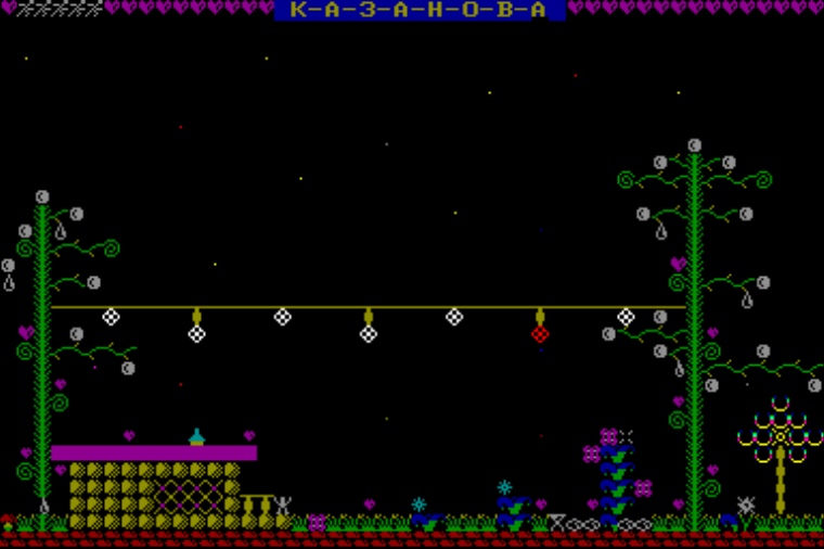

    Smile Скрины из Орионовских игр
    Немного картинок из Орионовских игрушек в ленту
    Аналог BSOD'а на Орионе:

    Цитата Сообщение от bigmal Посмотреть сообщение
    А где-же Корт, а-ля арканоид? ))) Настоящий Омский хит наравне с Алмазом! ))
    У меня скриншотов гораздо больше, и Корт там есть, просто я выкладывал только самые интересные картинки (либо красивые, либо с какой-то изюминкой).
    Из этой серии мне больше нравится BATTY$:
