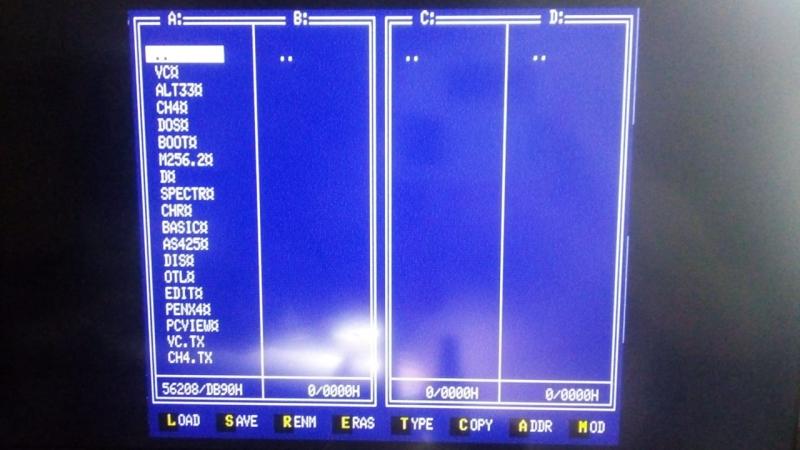

    Всем привет. Собрал "Орион Восточный Экспресс 512", слева от изображения есть следы тонкой светлой вертикальной полоски. Конденсатор между выводом 1 и "землёй" микросхем D56 и D57 скрывает эту полоску, но она начинает появляться уже справа. На настоящий момент решить проблему конденсатором не удалось (гонять эту полоску слева направо как-то бессмысленно), есть ли другие проверенные методы её устранения?
    Вот фото с экрана - видно, что слева следы полоски ещё не исчезли, а справа уже появились.

    AlexBel, привет. Серия 155 среди счётчиков синхрогена и их обвязки вроде как решает данный вопрос.
    П.С. на первом О-128 помогал не только конденсатор, но и резистор на сколько-то Ом в разрыве причинной дорожки. Доподлинно номиналы сейчас уже не вспомню..

    Привет В данном случае, что с резистором, что без, это RC-цепочка, задерживающая сигнал. Без резистора его роль выполняет печатная дорожка. Введение задержки, в данном случае, не помогает, так как полоска полоска слева ещё не исчезла, а полоска справа уже появилась. Пока что делаю вывод - такого номинала конденсатора (параметров RC-цепочки), чтобы полностью скрыть полоску, просто нет. Видимо, нужно смотреть серии микросхем генератора.
    Ээ, нет. С дорожкой - это уже LC-цепочка
    И в этом случае сильно играет роль, с какой стороны дорожки установлена ёмкость.

    У меня была такая же проблема. Поставил на счетчики импортный аналог 555ие5, думал прокатит. Ан нет. Полоса полностью не убирается никакими костылями. Надо было слушать старших и ставить 155 серию

    Доброй ночи! Да есть такая проблема... Буквально сегодня решил подключить плату FDD_floppy, полоса слева появилась, все выше сказано верно, я много раз пробовал подбирать этот конденсатор, пока стоит на 300 пФ, хотя по факту можно поставить и меньше около 270 пФ например... При подключении периферии в порту X-2, полоса может быть сильнее или больше, е знаю как правильно выразиться... Счетчики ИЕ5 все 155 серии. Очень правильно сказано что , сильно влияет место установки конденсатора... На прежнем Орионе таких проблем не возникало, плата была другая...

    У меня все пять штук ИЕ5 установлены серии КМ155. Что старшие скажут? Они знают природу проблемы?
    Любой проводник можно рассматривать, как индуктивность. Её влияние зависит от конкретной схемы, монтажа, частот и форм сигналов. И обычный резистор со своим спиральным резистивным слоем может представлять собой значительно бОльшую индуктивность, нежели дорожка на плате. Есть специальные безиндукционные резисторы, обладающие низкой индуктивностью, специально сделанные, чтобы не производить паразитного влияния на работу схемы.
    В данном случае разговор об индуктивности дорожки должен быть подкреплён конкретными цифрами, иначе это просто ни о чём.
    Кстати да, вспоминаю, что на первом Орионе в 90-ых у меня был классический линейный БП с подстроечником напряжения 5в, и при колебаниях сетевого его иногда приходилось уменьшать, т.к. напруга до мощного транзистора стаба была на минмальном пределе - чтобы "печка" не так сильно раскалялась) Уменьшать - для того, чтобы разница давала запас на стабилизацию. Так вот при регулировке вольтажа появлялась эта самая полоса, т.о. я уже без напряжометра ориентировался когда и куда крутить
    Проверь напряжение непосредственно на выводах ИЕ5-ых. И для сравнения на вводе в плату. Возможно, потребуется утолщение шин питания.

    В данном случае конкретные цифры не требуются, достаточно методом тыка (по визуальному убиранию полосы) подобрать ёмкость, которую нужно установить с приёмной стороны.
    П.С. ещё интересный момент! Проблемы той самой полосы, а также "съедания" 4-х верхних строк каким-то магическим образом отсутствуют в случае использования VGA-конвертера.
