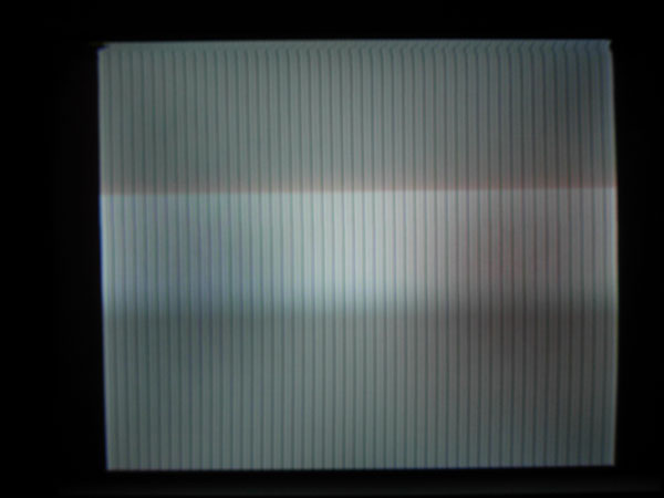

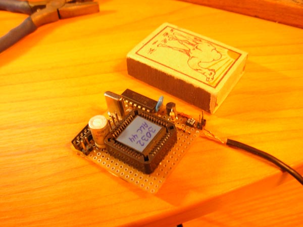

    От нефиг делать сбацал видеоподсистему Ориона на Альтере. Бит D0 для наглядной "полосатости" подтянут на землю. Почти полсхемы Ориона влезли в древнебюджетную EPM3032ALC44. Сваять чтоли потом на досуге Орион на EPM7128...?
    Сваяй А на что хватает этой ПЛМ?
    Как раз нужна компактная версия для Z80. Хочу себе, но ломает 60 мсх рассыпухи паять, да и вариант переделывать под Z80Card II на стандартной журнальной печатке, да еще с минимально необходимыми доработками (512кб DRAM, расширение экрана 480x256, турбирование) будет не менеее, а возможно и более трудоемким. Делать на CPLD новое для 8080 смысла нет, ИМХО.
