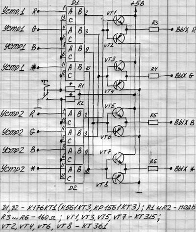

    Раз сильно так хотели схему для аналового RGB то вот пожалуйста держите. Только вот сам непроверял(нет у меня этих микрух), но должно заработать сразу. При составлении схемы руководствовался лишь описанием работы КМОП - логики.
