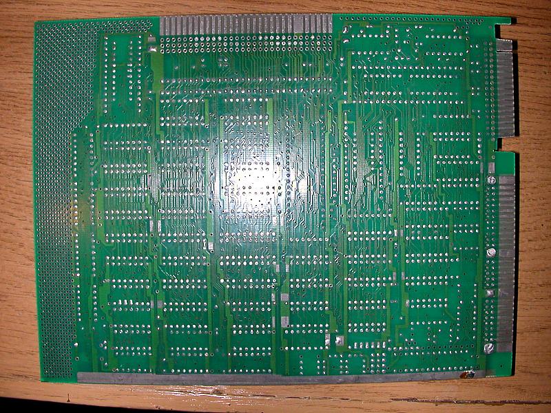

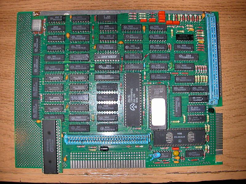

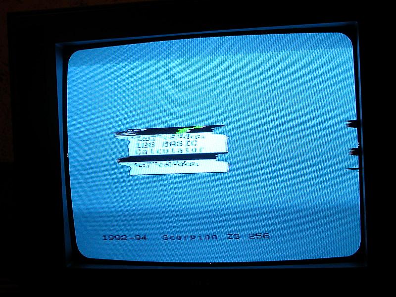

    Получил от JeRrS скорпиона, плата зеленого цвета. Хотелось бы поточнее узнать, что это за зверь такой и подключить его к ТВ. Фотки платы и то, что я вижу на ТВ при подключении к СКАРТу по РГБ прилагаю. JeRrS сказал, что скорп нормально работает при подключении через пал кодер. Но свежекупленный у CHRV кодер я только что спалил неправильно подав питание (Ума то нету), посему нужна любая помощь в подключении этого монстра к ТВ. Вот только руки у меня... (см. судьбу пал кодера чуть выше), поэтому нужна инструкция максимально подробная, желательно отмечать на фотке те места, где нужно что-то делать Жду советов, уж очень хочется реал с живым контроллером флопа...

    19.06.2007
    Саратов
    2,255
    24
    подправь синхру.
    я так делал на сером скорпе,но что именно-склероз
    гугль форум по эроглифам "скорпион палкодер синхросмесь",можт и мои посты найдёш.

    01.02.2007
    Орёл
    680

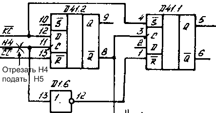

    ААА не зря старался, я енто все читал. Мне даже CHRV прислал схемку вместе с пал кодером. Просто схем скорпа всяких разных мне много попалось и где это есть именно на моем я не знаю, а машинку убить кривыми руками ой как не хочется.
    я правильно понял что нужно 11ногу Д41 отрезать от схемы и подать на неё сигнал с Д4 со 2й ноги??
    И это я видел, но на монтажке, которая по ходу от моего скорпа, есть DD41A и DD41B, что куда резать, паять?
    Вот схемка, которую мне CHRV кинул

    19.06.2007
    Саратов
    2,255
    24
    Shnurkov,хорошо что ты это видел...а читать непробовал?
    там же ясно написано,что нужно сделать для зелёной платы.
    "много схем скорпа" говоришь?
    на зелёной плате?
    ты ничего не путаешь?
    ps: хотя с другой стороны странно-тебе сказали что с палкодером оно работает...а с каким?
    ты глянь,можт фикс уже сделан,и надо не скорп ковырять
    Однако у этой пары имеется только одна 11нога

    Пал кодер JeRrS самодельный на CXA1645. Хотя тот, что я спалил был уже на CXA2075M
    Т.е. рассматривать эту пару как 1 длинную микросхему?
    01.01.2009
    Донецк, Украина
    3,260
    35
    8 сообщений
    именно так, это 2е половинки одного "большого" триггера
    19.06.2007
    Саратов
    2,255
    24
    ну ежели тот кодер не недопцшный был,и фикса нету на плате-делай этот багфикс однозначно,там делов не много-дорожку порезать да кусок мгтфа припаять
