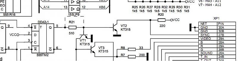

    Shnurkov, не мучай скорпа!
    Доработки делались для "желтого".
    "Зеленый" нормально работает с ПАЛ-кодером.
    Усилить синхру можно поставив перемычку вместо R21 (смотри схему).
    Проверь красный канал, на фотке он у тебя кажется отсутствует.
