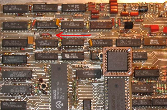

    проблема с неработающим проф пзу на альтере (независимо от использования флешовой памяти или уф-пзу) на компутерах скорпион
    SC 14 08.93, SC 12 01.93 решилась уменьшением резистора до ~300 Ом (стояло ~620) между /CSROMSE и /CSROM.
    проблема проявлялась при установке даже пустой платы расширения со слотами (елки) - удлинялся проводник /CSROMSE.
    в проф ром стоят : альтера EMP3064ALC44-10N и WINBOND 29C020C-90Z.
    также проверялось и с 27с1001.
    ps: возможно проблема решена не правильно, но может кто подскажет как надо?
    Возможно, ты быдешь смеяться, но по схеме желтого там стоит именно 330 ом.
    Этот резюк нужен для блокировки внутреннего ПЗУ Скорпиона и подстановки внешнего. Но запомнить этот глюк полезно.
