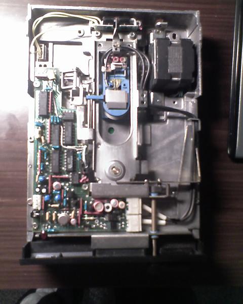

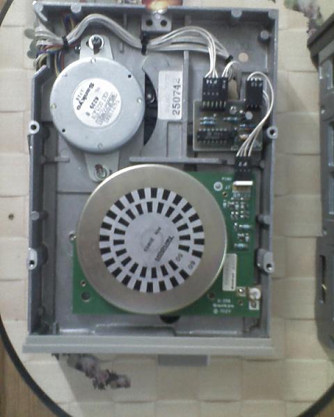

    Перечитал много ресурсов данного форума, но ответа на свой вопрос так и не нашел.
    Прошу у всех помощи - надо подключить FDD 5,25 к PC.
    Мои попытки подключить так и не дали положительного результата. Система у меня XP, в BIOS выставлял 3,5 760 Кб. Подключал к разным кабелям (в смысле к перекрученному и нет), переставлял джамперы всевозможными способами. В общем в тупике.
    Устройства у меня два:
    Первый - Электроника МС 5313. Работал до этого как флоп самого Speccy (вернее Хоббита). При подключении к компу диск вращает, но ничего не происходит (головка не двигается). Проводник и другие программы пишут "Вставьте диск".
    Не знаю, как выставить правильно джамперы, может кто подскажет (фото прилагаю). И еще где 34 контакт и что с ним делать.

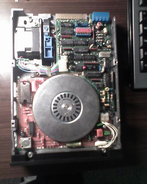

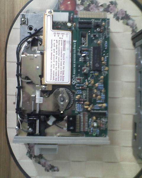

    Второй - Tandon TM965-2L. Даже не знаю его объема (в Инете ничего не смог найти по нему). Но он подключился и даже начал форматироваться в DOSе на ... 160 Кб.
    Может кто и знает, что это за чудо техники.
    Первые две фото - МС 5313
    Заранее всем благодарен.

    к сожалению если у Вас комп новее чем PII (а судя по тому что у Вас XP то всяко новее) можете оставить эту идею - простого решения она не имеет

    У меня есть компьютер из поколения pentium I (точнее ММХ). Так что можно попробовать.

    Парни,а что означают такие записки на джамперах -
    TM
    DS0
    DS1
    DS2
    DS3
    IU
    MS1
    D-R
    MS2
    FG
    у меня дисковод Sankyo y4809
    Из симптомов,что пока горит только лампочка диодная и всё,реакции нет.

    DS0-DS3 выбор дисковода, остальное не трогай пока не заработает
