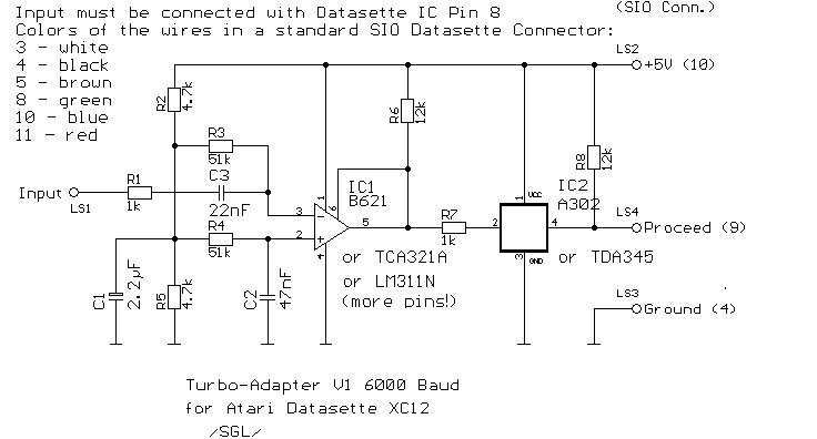

    TO ALL:
    в Атари есть 3 режима турбо также как и 2 известных копировщика.
    есть Buldoger Copy - копирует обычные нетурбированные программы с возможностью уменьшения хедера загрузки в 1.5 раза. процент сжатия 25-30%.
    Есть копировщик Turbo2500 - для копирования уже турбированных программ - загрузка происходит как сказано выше, по типу спектрумовского сигнала, но полосы по всему экрану - загрузчик нужен только Turbo2000
    у меня в картриждных версиях есть несколько копировщиков которые переделывают из полного обычного в в Turbo2500 и AutoTurbo.
    и последний режим TurboLoad - аналогичен Turbo2000 и Autoturbo, но процент сжатия у него ниже.

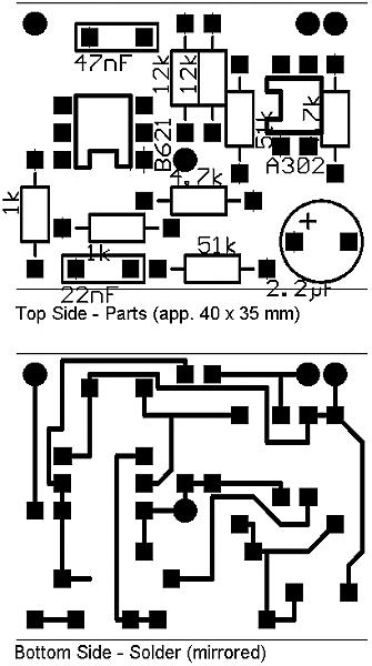

    а почему только нетурбированные?
    для режима Turbo2000/AutoTurbo/TurboLoad нужна доработка магнитофона вот эта:
ID:	11201   Нажмите на изображение для увеличения.
ID:	11202   Нажмите на изображение для увеличения.
ID:	11203   Нажмите на изображение для увеличения.
