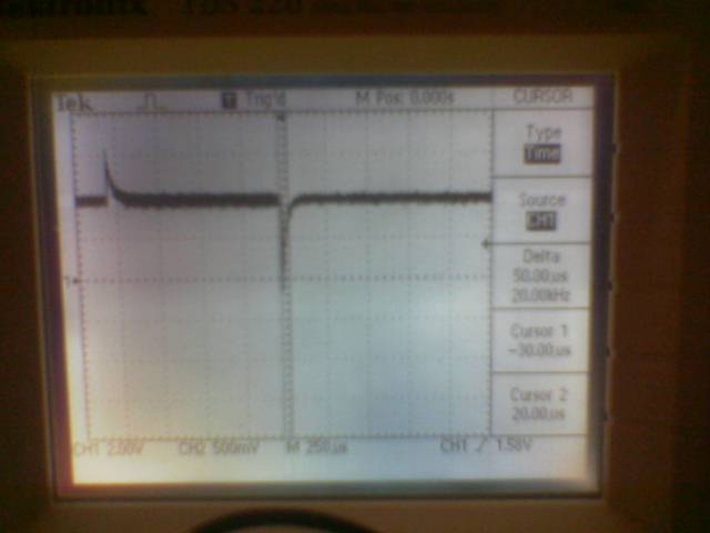

    По умолчанию Глюк опроса клавиатуры
    Давича притащили мне еще один пентагон 48 на востановление
    покапалса денек востановил
    а вот с клавиатурой глюк небольшой
    в некоторых игрушках невозможно редефайн кейс сделать
    нажимаеш одну кнопку сразу все 5 меняютса
    клавиатура обычная
    помница мне до того как я на своем пентагоне подключил клавиатуру на ПИКЕ у меня нечто подобное было. но я ето както устранил с нормальной клавиатурой а потом включил пик. все по сей ден работает
    хоть убей непомню шо там было
    может подскажет кто если помнит как сей глюк убрать?
    или идейку подкинит?
    заранее мерси большое

    Попробуйте настроить (уменьшить) длительность INT. В "Пентагон 48" он формируется с помощью RC.

    тести длину Инта как сказал Conan, тестов благо полно

    давроде нормалниый int
    :-) a какой должен быть?
    мне осцилогляд показывает что он сравнително короткий не больше 50 микросекунд точнее гораздо меньше
    где тест то взять
    да что самое главное на работаюшем пентагоне он точно такойже
    8,5 мкс.

    если взять что 1 volt это уроврен переключения с нуля в единицу то
    длителность моего инта 6.8 мкс или ниже
    о чем свидетельствует вторая картинка с осцилогляда развертка 5 мкс
    и что ето может означать в моем случае
    да и как показал какойто тест - число тактов в прерывании 71648 такты 3.476Mhz

    помнится у меня на "Москве" была похожая проблема, при выборе клавиш в игрушках - действительно дело было в длительности инта, в некоторых играх ещё музыка/время заметно ускорялось
    если взять что 1 volt это уроврен переключения с нуля в единицу тодлителность моего инта 6.8 мкс или нижео чем свидетельствует вторая картинка с осцилогляда развертка 5 мкс
    Логические уровни Z80 могут слегка отличаться от TTL. Поэтому надо либо добавить формирователь INT (два инвертора), либо измерить длительность с помощью теста, как рекомендовал jtn.
    Это не число тактов «в прерывании», а число тактов между прерываниями. Точное значение для Пентагон – 71680 (224*320). Число тактов в прерывании (длительность) должно быть около 30.
