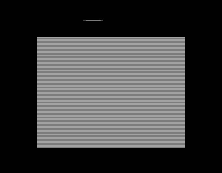

    Цитата Сообщение от GM BIT Посмотреть сообщение
    Не понял почему кратное 4 но с виду работает.
    гм... по логике всё верно, но вот в unreal что-то не совсем может проблемы с эмулем ?

    Exclamation немного неточно
    неверно же такты посчитаны =)
    l1 ei ;4
    halt ;4
    ld a,(hl) ;7 ???????? Дополняем цикл
    ld hl,0 ;10 Задержим
    ld de,0 ;10
    ld bc,500 ;10
    ldir ;21*500=10500+16 (на выход) //21*499 + 16 = 10495
    ld a,7 ;7 Вывод полоски
    out (#fe),a ;12//11 - ошибка в питерской книге - верная дока на оффсайте
    xor a ;4
    out (#fe),a ;12 //11
    ld a,#7f ;7 опрос батона
    in a,(#fe) ;11
    rra ;8//4
    jr c,l1 ;10//12
    итого получается - 10607 тактов =) странно кстати - видимо я тож где-то ступил...
    ну и еще строчку ld a,h,i,a:im 2 забыл вставить, из-за этого не работает =)
    у меня в SMT'шном анрыле на удивление работает... причем полоска не по центру экрана (как у Бриза на шоте), а с левого края.
    Последний раз редактировалось psndcj; 16.03.2009 в 09:37.

    Текст подправил. Про неправильные Питерские такты вообще первый раз слышу (спасибо) всегда пользовался и парился. Полоска у меня также слева. И теперь совсем непонятно почему она замерла. Может не 4 а нечетное число
