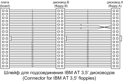

    у меня стоит выбор: сколько подключать дисководов 3,5'' (пяти дюймовые я использовать не буду) к своему "Пенагон 128" - два или один.
    Если один, то используя Slim дисковод я могу запихать его прямо в корпус спектрума.
    Если два то нужно их выносить в отдельную коробку и ставить обычные по размеру дисководы.
    Отсюда еще вопрос: в каких случаях мне может понадобится второй дисковод на спектруме со 128Кб памяти?

    Можно подключить хоть четыре!
    Если подключаешь, два, то делаешь хитрый кабелек, у которого контакты с 10 по 12 перевернуты, вот смотри на картинке. И подключаешь два ПЦ 3.5' дисковода без всяких переделок.

    подключил на скорп второй дисковод 3.25 NEC, первый Teac и вот на что обратил внимание - Nec на B: форматирую в нём дискету а в первом КРУТИТСЯ мотор, так и должно быть или это особенность контроллера ???
    27.04.2005
    886
    Контроллер ZX отличается от контроллера PC по выходным сигналам.
    В PC мы имеем 4 сигнала: SEL A, SEL B, MOTOR A и MOTOR B.
    В ZX: SEL A, SEL B, SEL C, SEL D, MOTOR.
    Таким образом, контроллер ZX не может контролировать каждый мотор отдельно, они включаются все одновременно.
    Кстати говоря, разъем на самом дисководе соответствует разъему ZX, но не PC. У дисковода есть 4 входа SEL (когда-то они переключались перемычками, теперь задействован из них только SEL B, остальные просто висят в воздухе) и один MOTOR. Именно на этом свойстве основано переворачивание проводков в PC-шлейфе. Там меняются местами SEL A и SEL B и MOTOR A и MOTOR B соответственно. При "прямом" подключении MOTOR B с PC попадает на контакт MOTOR дисковода, MOTOR A оказывается подключен к неиспользованному SEL C. На "перевернутом" разъеме SEL A с компа попадает на SEL B драйва, MOTOR A - на MOTOR, а MOTOR B - на незадействованный контакт.
    В некоторых дисководах еще остались перемычки, позволяющие переключить их с B на A. "4-х позиционных" трешек мне не встречалось, когда-то я подключал трешку к своему Profi как C:, тогда я соорудил собственный шлейф, в котором SEL C и SEL B на 3-дюймовом разъеме были поменяны местами.
    27.04.2005
    886
    Я извиняюсь, я немножко перепутал названия сигналов. Итак, вот как это работает (материал рекомендуется к распространению в составе всевозможных Hardware FAQ ):
    PC Drive B Drive A
    10 Motor A --------10 Select A------16 Motor
    12 Select B -------12 Select B------14 Select C
    14 Select A -------14 Select C------12 Select B
    16 Motor B -------16 Motor---------10 Select A
    Вывод: любопытным может оказаться то, кабель с перекрестом на ZX с виду будет работать, но может вызывать различные проблемы, поскольку на дисководе A окажутся поменяны местами сигналы MOTOR и SELECT A. Можно было бы порекомендовать производителям плат изменить разводку разъема дисковода, добавив два джампера, чтобы можно было переключать его в режим совместимости с PC-шлейфами, хотя стоит ли...

    Я привел образец кабеля который работает правильно, смотри начало трейда!
    Переворачивать нужно только с 10 по 12 проводники а не с 10 по14 как на ПЦ.
