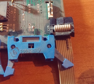

    Цитата Сообщение от Mamont Посмотреть сообщение
    Спасибо, но хотелось бы штекер родной найти, чтобы кабель в него уложить и закрепить внутри можно было.
    Именно так и будет с IDC.
    нашел дома один, но блин некрасиво получается, целый ряд проводков, а оригинальный как выглядит видео кабель?
    Точно также только синий.

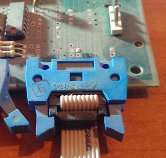

    Фото обычного IDC с платой MC0511.
ID:	51288   Нажмите на изображение для увеличения.
    Почему некрасиво? Вы про него забудете (если не будет отходить\глючить) через час,
    его вставил и не видно ) Там одинаковые кстати разъёмы на плате СА. С2 и два видео.
