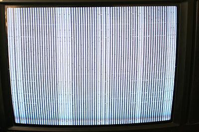

    В общем, мой БП оказался на 220 вольт, чему я рад
    Далее, подключил компьютер к ТВ и наблюдаю матрас (когда повезет; иногда по включении питания получаю просто черный экран).
    Снял клавиатуру, потрогал чипы - все более-менее теплые, но некоторые из РУ5 просто раскаленные, палец не удержать.
    Какие будут рекомендации по ремонту?
    Могу рекомендовать почитать журнал ПК УКНЦ - там есть немного по ремонту (№1-2 за 95 г).
