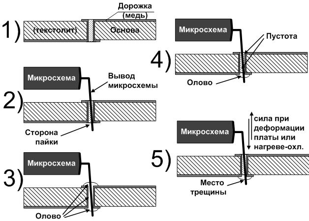

    Друзья, проконсультируйте новичка. Расскажите о технологии пропайки, а то все пишут пропаять, а как это делается никто не говорит.
    есть паяльник с землей 30Вт с тонким жалом. есть тонкий припой в бухте.
    Ножки я понимаю нужно коснуться и прогреть до расплавления припоя. Добавлять ли свой припой? как быть с отверстиями? заливать припоем?

    Теперь о самой пайке (в приложении неплохое, современное описание).
    - Отверстия печатных плат при пайке должны заполняться оловом целиком, образуя по форме галтель: 3). Если паяльник непрогрет, жало плохо облужено (нет контакта в месте пайки), место пайки не покрыто флюсом, то часто олово не протекает в отверстие, либо заполняет частично: 4). Чем меньше заполнено отверстие оловом, тем больше вероятность получить трещину в последующей эксплуатации: 5). Причина банальна: меньше площать которая удерживает вывод элемента, а значит больше удельная нагрузка.
