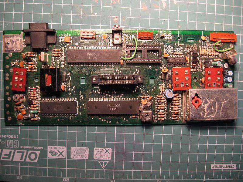

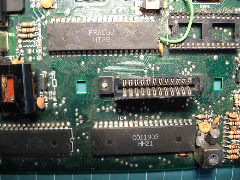

    добрый день, вот нашел на помойке плату, сдается мне , что это приставка рембо, но хотелось бы уточнить. Почему заинтересовала эта плата - стоят на ней два 40-ножечных чипа, не являются ли один из них музыкальным чипом, совместимым с YM2149 - ? По маркировке их в инете ничего не нашел. Спасибо

    больше похож на Atari 2600, один разъём джойстика справа выпаян, переключатели сломаны. по центру разъём картриджа. музыкалки в нём не было. ПЗУ кто-то выдернул
