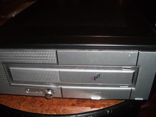

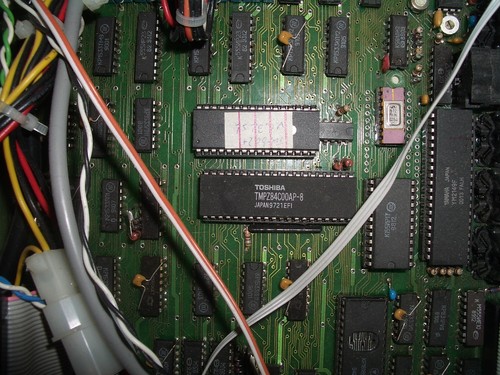

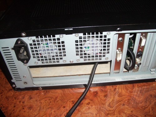

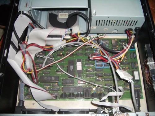

    Пирома, а я вот у тя увидел на майл.ру фотки АТМ2. Прикольно сделан, а есть ли полная фотосессия этого устройстава, внешне и.т.п., в нормальном качестве ?
    Все что на Майл Ру я выкачил, там маленькие квадратики.

    alexeenko
    нет только эти фото могу зделать больше
    мне эту машину отдал для музея один знакомый говорил что это спек
    на зеленой плате?! типа 2+
    обошолся он ему вроде в 15000р
    но он наигрался и успокоился
    я могу попозже зделать большие фото.
