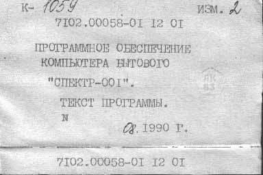

  10. #79
    14.06.2005
    г. Калуга
    10,161
    221
    779
    423 сообщений
    23 Post(s)
    Как оказалось у меня еще есть одна кассета от Спектра, системная. Что записано на ней я не знаю. Если уважаемый DDp ее распознает, то будем знать что там.
    http://narod.ru/disk/3805386001/spektr_firma.rar.html

    ...еще есть одна кассета от Спектра...
    Тут плохая запись с многочисленными провалами.
    Вот что считалось на автомате. Позже можно заняться ей плотнее.
    (Похоже записано по три копии)
    spectr_unsorted.zip
